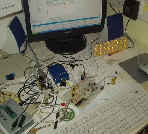

Jur hvala - točno to sem rabil. Ko bom uspel spraviti skupaj dokumentacijo - v tem trenutku je še vse na testni plošči - bom pripel na forum, da vidite za kaj gre.
V prilogi fotografija "delovnega mesta" Wink

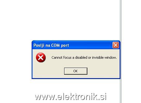

aly je napisal/a:
Silvo je napisal/a:
ne potrebujem potrditvenega gumba niti okenca ampak naj podatke pošlje kar ob zagonu. Program bom poganjal s paketne datoteke.
Pri mojem programu vključiš obe kljukici (Pošlji ob zagonu in Zapri po pošiljanju).
Nastavitve se shranijo v INI fajl. Sedaj ni potrebno nobenega klikanja več.
Meni ne dela tako. Najprej se pokaže tole okno (pripona) nato se zažene program.
