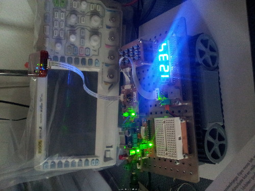

PrispevekObjavljeno: Sob Sep 06, 2014 1:35 pm    Naslov sporočila:   Odgovori s citatom

dumr666
Pridružen-a: Tor 31 Jan 2012 23:30
Prispevkov: 409
Aktiv.: 2.51
PrispevekObjavljeno: Sob Sep 06, 2014 2:25 pm    Naslov sporočila:   Odgovori s citatom
Katera platformo z gosenicami imaš Smile
Robots will steal your job. But that's OK.
marcc
Pridružen-a: Ned 29 Mar 2009 11:08
Prispevkov: 201
Aktiv.: 1.02
Kraj: Polzela
PrispevekObjavljeno: Sob Sep 06, 2014 2:29 pm    Naslov sporočila:   Odgovori s citatom
Pozdravljen,
trgovina je iz Kamnika, zelo prijazno osebje....
Link;
http://prohobi.net/en/index.php?meni=2&zgm=1

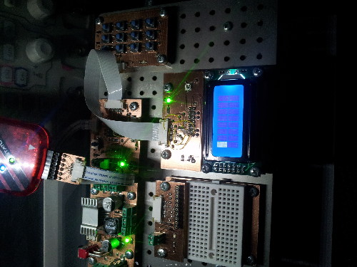

PrispevekObjavljeno: Pon Sep 08, 2014 9:33 pm    Naslov sporočila:   Odgovori s citatom
Prilagam še 2x8 LCD, pravkar usposobil inicializacijo.... Pri BASCOM-u je bol enostavno.... Vglavnem, ker je prototip in je par povezav bilo narobe speljano je nekaj žičk Wink Važno da deluje Smile
