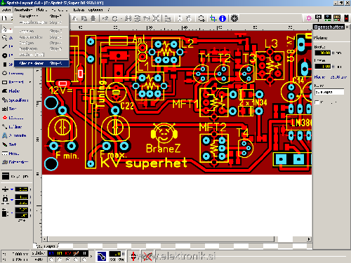

Sliko česa? Če celo ploščico z vsemi elementi, potem tako kot na sliki, ali pa:
Ctrl + A
Isto kot skoraj v vseh programih.

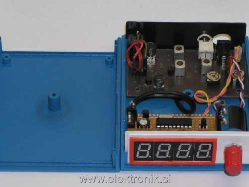

To je staro par let. Je pa eden izmed KV sprejemnikov, ki sem jih naredil. Imam enih pet verzij. Od VFO preko PLL do DDS. Ta na sliki, za katero sprašuješ, ima frekvencmeter na ploščici.
Ta ima posebej VFO in posebej frekvencmeter. |

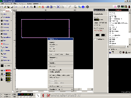

Zdravo imam vprašanje glede funkcije Outline v tem programu (sprint layout 5.0).
Rad bi dal izdelat PCB pa mi ni najbolj jasno, ker lahko spreminjam debelino črte (bela) in bo potem posledično manjša/večja ploščica?

Z desno tipko...
Označi "Eigenschaften"
Glej sliko!
Če želiš menjati mere ploščice, raje pomakni te trake.

Hvala za odgovor mogoče sem se narobe izrazil. Vem kje se spreminja debelina ni pa mi jasno kako velika bo na koncu tovarniško izdelana ploščica
Če bi jo delal sam bi izbral tako debelino kot imam debel rezkar. Kako pa je tovarniško pa nimam pojma.

Riši 0,3mm pa bo vse v redu. Reže pa po zunanji strani "Outline (Aussendimension".

Tisto črno površino daj na mero, ki bi jo rad imel, pa ti bo pri izvozu v gerberje avtomatsko naredil sam program prav.
Ne misli, da ti bo proizvajalec računal kot eno ploščico, če imaš na eni črnini na ekranu 2 x "Aussendimension". On mora dvakrat rezati.

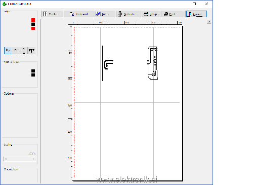

Naletel sem na težavo ki je za enkrat ne znam rešit. Program je verzija 6 in windows 10. Ko dam vezje tiskat je slika normalna, ko ga natisne padi so v redu edino povezave vse spremeni v tako tanke da so komaj vidne. program sem deinstaliral in ponovno instaliral pa se ne spremeni nič. Se je kdo srečal s tako težavo, oziroma kako rešit?

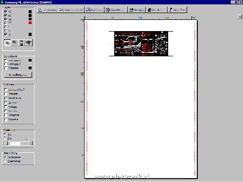

Nekaj ni v redu z vmesnikom, glej sliko kako bi naj izgledal (W7, Lay6).
