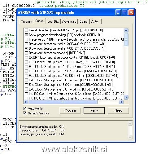

Bega me oscilator. Če preberem fuse bite dobim tole v prilogi. Postavljeni sta le dve kljukici. Za oscilator je vse prazno. Kak je pravzaprav clock, kajti program v mikrokontrolerju teče - rekel bi da s frekvenco okrog 4Mhz. Imam narejeno eno procedurco kjer multipleksiram 4 mestni led displej. (skozi sem mislil, da je ura 4Mhz)
Displej normalno prikazuje torej bo ura tam blizu Confused S fuse biti ne bi rad kaj preveč eksperimetiral, da ne naredim kako neumnost (onemogočim serijsko programiranje) zato bi prosil kak nasvet glede oscilatorja ter nastavitev fuse bitov.

Nekaj ugotovitev - Izračunal sem, da je nastavljen clock 1Mhz. Imam vključeno T0 prekinitev s predelilnikom CK/8 Posamezen displej se osvežuje na ca 122.7Hz ("groba" meritev - multimeter) kar pri štirjih displejih znese ca 490Hz==2040uS temu bi ustrezalo da je CK ca. 1uS oz 1Mhz.

Kaj imaš to ATTiny26 ?

Aha.. potem pa startno dela z notranjim RC oscilatorjem na 1 MHz. Stvar lahko pospešiš za 8x. Za kaj več bo potrebno pa zunanji kristal. Z AVRStudio4 praktično ne moreš napačno postavit fuse bitov.

Da vprašam drugače - kako so "napačno" postavljeni fuse biti? Koliko gledam datasheet, izklop reset pina je že eden iz med njih? Kako se uporablja tisti "dodaten" 9-ti pin na tvojem programatorju? A sklepam pravilno - v koliko se izključi notranji oscilator je treba CLK pripeljati na pin zunanjega oscilatorja?

Res je, če izklopiš reset na tem pinu, potem pridobiš en I/O signal. Žal si s tem odrežeš možnost serijskega programiranja. Za rešitev nastale situacije (in še kar nekaj drugih podobnih) potrebuješ paralelni programator.
Točno tako ! Pripelješ ga na xtal1.
Kljub zagotovilom Atmela, da so novi čipi programirani tako, da je aktiven notranji LC oscilator, sem imel priložnost pri ATTiny seriji stvari reševat s takim zunanjim oscilatorjem.
