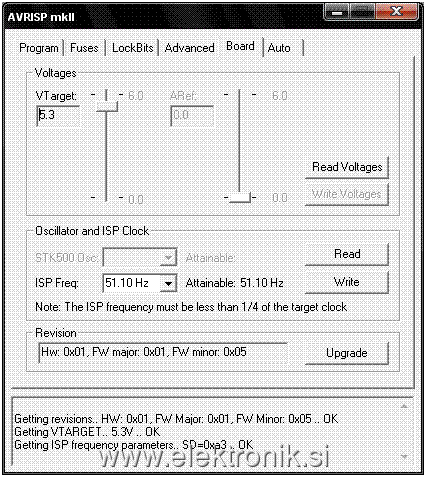

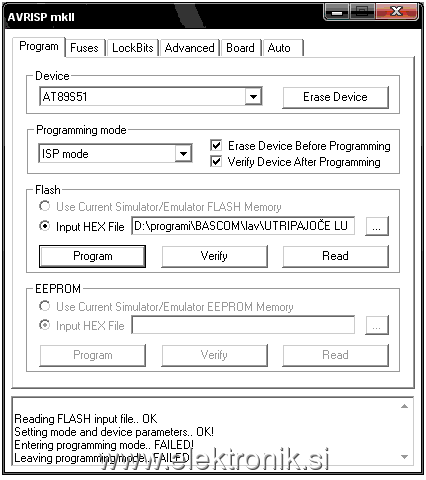

Pred kratkim sem si kupil programator avr mkII isp. Zanima me ali lahko z njim programiram at89s2051, glede na to, da podpira družino 89s51?
Sprašujem zato ker mi ga ne uspe sprogramirat. Povezave so vredi, na resetu imam R= 4K7 in C= 2u2, kristal je 10M. Na programatorju najprej gorita obe zeleni ledici, nato stisnem program (51.1Hz) - začne goreti rumena (programming), nakar se izpiše opozorilo:
 Velikost datoteke:  16.54 KB
 Pogledana:  5965 krat
 Velikost datoteke:  10.84 KB
izpis napake
 Ime datoteke:  s5.GIF
 Velikost datoteke:  6.54 KB
 Downloadano:  5 krat

PrispevekObjavljeno: Pon Apr 27, 2009 4:00 pm    Naslov sporočila:   Odgovori s citatom
Gklemen je napisal/a:
Omenjenega programatorja ne poznam, samo če programiraš z ISP načinom, to je z štirimi signali plus napajanje omenjene čipe ne boš mogel sprogramirat na ta način,ker niso "podprti" v tem načinu programiranja. Shame on you
LP Srečko
PS
Šele sedaj sem opazil, da so to čipi serije "S" sem prvo mislil, da so"C".
Te nove "s" pa menda gre programirat na omenjeni način. Nisem pa še preizkušal.

PrispevekObjavljeno: Tor Apr 28, 2009 3:28 am    Naslov sporočila:   Odgovori s citatom
Po moje bi moglo it, samo ne vem v čem je problem? Če je imel kdo ta problem naj prosim napiše rešitev.
