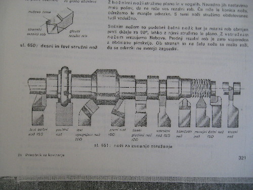

Zdaj vidim kaj mi je manjkalo pri izdelavi tegale.
Široki gladilni, vztružni, levi bočni, levi upognjeni, koničasti.
Treba bo it spet v špežo Razz Je pa tisto moj prvi izdelek. Je iz PVC, da nisem prvi dan polomil kakega noža. Very Happy Predstavlja pa ne nič, saj sem le poskušal malo se igračkat.
lp Jure

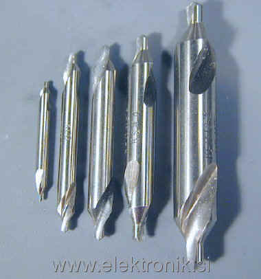

Prispevkov: 4226
Aktiv.: 17.79
PrispevekObjavljeno: Sre Feb 25, 2009 7:13 pm    Naslov sporočila:   Odgovori s citatom
dolača ti center - sredino osi vrtenine če stružiš na stružnici med ''konicami'' ali pa na suportu
ta je od tu ENAA

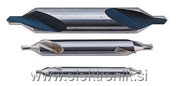

Zgledajo tako, kot na spodnji sliki. Kratki, togi svedri s katerimi lahko zvrtaš luknjo res v center. Rabiš jih tudi za vrtanje lukenj v daljše obdelovance, ki jih podpreš s konico - tanjši del svedra naredi lep rezervoarček za mast, gornji koničen del luknje se prilega konici.

Offtopic: zanimivo, da 4mm centrirni sveder stane v ENAA 9.30€, v WD pa 1.30€ Shocked

Jule, to so svedri za idelavo središčnih gnezd na stružnici, kadar želiš obdelovanec vpeti med konice na eni ali obeh straneh. Pomaga tudi, ko vrtaš na stružnici izvrtino, sveder lažje začne v sredini vrtat ne opleta. Na namiznem vrtalnem stroju pa kaj dosti ne pomaga, ker je stvar premalo toga in obdelovanec ni vpet v primež ali pa na mizo. Pomaga pa na koordinatnem vrtalnem stroju, kjer brez tega svedra ne gre. Kadar vrtaš luknje na namiznem vrtalnem stroju, in zatočkaš vedno malo sveder zanese, temu se ne da izognit. Zato pa vrtamo malo večjo luknjo.
Lep pozdrav Jože
jandam
Pridružen-a: Pon 15 Okt 2007 20:45
Prispevkov: 26
Aktiv.: 0.12
Kraj: okolica kp
PrispevekObjavljeno: Čet Feb 26, 2009 1:59 pm    Naslov sporočila:   Odgovori s citatom
Središčni sveder je v vsakem primeru bolj natančen.
Je krajši in s tem je manjše opletanje.
Nabrušen je tudi tako da vrta čimbolj v centru.
