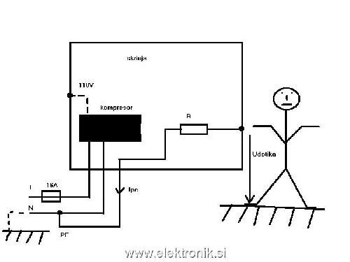

Sem narisal situacijo za lazje razumevanje:
Ce imamo 16A varovalko bo vrgla ven dokler bo R<= 7 Ohm (110V / 16A = 7 Ohm)...
Recimo, da je R=100 Ohm, tok Ipe bo takrat enak 1.1A in varovalka ne bo izklopila...
Napetost dotika pa bo enaka 110V...

Zgornja slika drži samo v primeru, če je odpadla ozemljitev v napravi. Če je ozemljitev kolikor toliko v redu in tudi če je ničlano, bo spražilo napravo ali njene varovalke. Obstaja nevarnost požara, ni pa nevarne napetosti na ohišju naprave.

Če je med ohišjem naprave in zemljo 100 ohmov, je inštalacija hudo zanič in je skrajni čas za sanacijo.

@tomzi007
Moram reči, da si zelo dobro ponazoril svoje misli, zato sem se potrudil in bi ti
rad razložil, kaj je ničenje, po moje že v osnovi sistema ne razumeš.
Omenil sem že, da je pomembno, da je ničelni vodnik istega preseka kot fazni.
Za varovalko 16A je vsaj včasih veljalo, da ščiti bakrene žice 2,5 mm^2. Danes nekateri v nezahtevnih slučajih uporabijo tudi 1,5 mm^2.
Ničenje se izvede direktno v vtičnici. Zato tistega tvojega upora R ni.
In če stroj prebije na ohišje recimo na sredini porabnika (če ohišje ni priključeno - pomeni, da je na ohišju 110V napram zemlji)
Tako, ko je izvedeno ničenje (glej tretji odstavek) je pač med fazo in ničlo 220V - pomeni: samo na polovici porabnika je popoln padec napetosti, zato steče večji tok - dokler tok ne preseže vrednosti varovalke stroj deluje, toda se pregreva, zato se kmalu okvari do te mere, da tok preseže vrednost varovalke in varovalka pregori.
Pri ničenju zato ni pomembno kje naprava prebije, ohišje je vedno na ničelnem (zemljinem) potencialu, saj je priključeno na direktno ničlo.
