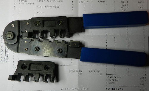

Jaka57 je napisal/a:
Ha sem jih pa tudi jaz ravnokar v roke prijel in ugotovil, da so moje tudi počene in tudi slučajno se mi ni sanjalo, da je počeni del plastika Brick wall .
Mislim pa, da niso počile zaradi stiskanja, temveč, kot je že nekdo napisal, ker je delavec v tovarni malo preveč pritegnil vijake.
Sam jih bom malenkost odtegnil, da ne bodo počile tako kot na sliki.
Če te motijo "razpokane" klešče kot mene, lahko zamenjaš.
smatjaz je napisal/a:
Če je počila plastika, se jo lahko enostavno zamenja - dobi se tukaj za par EUR.
Smatjaz, hvala za informacijo, res se dobi - sem preveril in dobil.
Kompletna cena se vidi na priloženi slikici.
 Velikost datoteke:  92.64 KB
 Pogledana:  32 krat

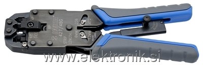

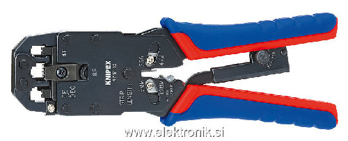

Tudi jaz sem se lotil nakupa kvalitetnih klešč za stiskanje UTP konektorjev. In prišel do zanimive ugotovitve.
Že v naprej sem imel v glavi tip klešč, ki sem jih hotel. Najprej najdem nekaj ustreznega pri Unior-ju za okoli 140 EUR. Ker so se mi zdele malo drage, sem pobrskal naokoli in našel enako stvar pri Knipex-u za okoli 110 EUR. Na koncu sledim enemu izmed povezav na prejšnji strani teme in najdem enake proizvajalca Rotonic za dobrih 70 EUR.
Za hitro oceno klešč pripenjam 3 slikice ampak po mojem so vse 3 ene in iste. Pač nekdo štanca, drugi dela rebranding in prodaja. To me je močno presenetilo, saj si nisem predstavljal, da se večji proizvajalci to gredo. Izgleda da pristop "bom dal malo več za dobro orodje pa dobim nekaj bolj kvalitetnega" ne drži vedno. Potencialni nateg čaka na vsakem koraku.
Knipex 97 51 12
 Velikost datoteke:  44.68 KB
Rotronic NoName
 Velikost datoteke:  150.49 KB
Unior 427/4BG
 Velikost datoteke:  44.3 KB
[slovenščina je zame španska vas] happens.

yacksy je napisal/a:
V tapravi štacuni stanejo klešče Rotonic 37,35€ + DDV. Kupil prejšnji teden. Dobre so. Če bi dal zanje 70€, bi jih pa še bolj hvalil... Mr. Green
