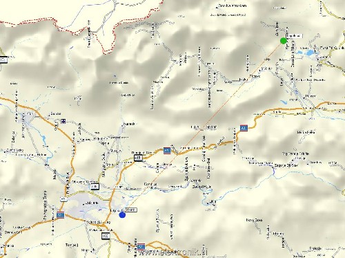

Aktiv.: 39.61
PrispevekObjavljeno: Pon Jun 21, 2010 9:41 am    Naslov sporočila:   Odgovori s citatom
Sem na cca. 300-350 m. Med nama je 52 km in nekaj hribov, ampak po mojem bi morali it čez brez večjih težav.
 Velikost datoteke:  121.64 KB
 Pogledana:  23 krat
Aktiv.: 32.97
PrispevekObjavljeno: Pon Jun 21, 2010 12:30 pm    Naslov sporočila:   Odgovori s citatom
Če se malo bolj zadereš, se bi moralo slišati, kaj šele s postajo.
