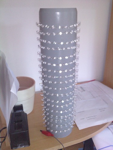

med počitnicami nisem imel kaj delat in sem sestavljal 11 LED skupaj in tako naredil 18 verig (2 LED sta mi ostali skupaj 200 LED). Še prej pa sem naredil nekaj poskusov:
-padec napetosti je 37.5V
-pri 11 LED se tok giblje okrog 20mA (odvisno od temperature tudi)
-pri 10 LED je skoraj 2x večji tok
-pri 9 LED je tok že precejšen in se tudi že dobro grejejo
-pri 12 LED je tok 8mA, svetilnost se ni kaj dosti zmanjšala v primerjavi z 11 LED

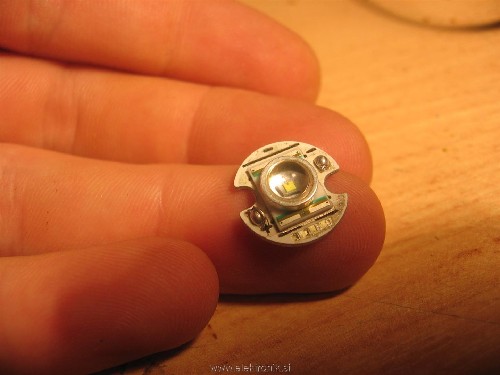

Preprosto ne razumem, če je že potreba po osvetljavi z LED, čemu uporabljaš tele 5mm 20mA LED. Kupi si kakšen Cree XR-E (1A@3,6V), MC-E (700mA@3,6V) ali celo SSC P7 ((2,5A@3,6V)dobiš kitajske za dobrih 10€). Uporabiš ustrezen FET driver, in se rešiš gretja napajalnega dela. Efektivnost napajanja LED imaš tako okoli 70-90%, vezje je pa lahko minimalno.
edit; Šele sedaj sem videl, da delaš s omrežno napetostjo. Tudi za to imaš ustrezne rešitve; recimo LM3445 (NS).

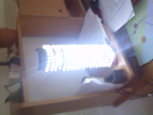

se opravičujem zaradi slike
7,2W je. malo več sem pričakoval. problem je bil ker se je napetost iz 37,5V znižala na 36V. uporabljam napajalnik na katerem piše 30V 800mA.
moralo bi bit 20mA toka na vejo, zdaj jih je v povprečju 11 (200mA/18vej).
Zgleda da se zelo zabavate s temi upori.
ni bilo najbolj pametno vse skupaj, lepo pa zgleda.
