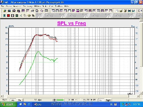

Ko smo že pri zvočnikih - sem iskal en bas zvočnik za doma. Kolega mi je hotel prodat bas zvočnik za avto, v škatli in vse. Sem ga vzel na test domov, pa nikakor ni hotel dat kaj dosti od sebe. Hmm. Pa sem ga dal drugemu kolegu na test. Evo rezultat (zelen graf) - primerjava z dvema normalnima PA basovcema (rdeč in črn graf) d'oh!

aly je napisal/a:
Kak zvočnik? (model itn.)
Kakšna škatla? (zaprta, bass-reflex, ali bandpass)
In kako velika je bila škatla?
Aktiv.: 39.62
PrispevekObjavljeno: Tor Avg 31, 2010 11:23 pm    Naslov sporočila:   Odgovori s citatom
Zvočnik nimam pojma kateri je bil. Okrog 30 cm premera po spominu. Škatla je bila reflex. Velikost cca 60 x 50 x 40 cm. Se nisem poglabljal v podatke, ko sem ugotovil da ni nič od njega Smile

PrispevekObjavljeno: Tor Avg 31, 2010 11:47 pm    Naslov sporočila:   Odgovori s citatom
Glede na frekvenčni odziv predvidevam, da je bil uglašen na previsoko frekvenco. Malce polnjenja v škatli, ali daljša reflex cev bi odziv izravnala. Bi pa ostal precej neučinkovit.

PrispevekObjavljeno: Sre Sep 01, 2010 12:42 am    Naslov sporočila:   Odgovori s citatom
aly je napisal/a:
60 x 50 x 40 cm
120 litrov za 12" zvočnik? Moje mnenje: prevelik box.
klik - priporočene velikosti box-a za nekater alpine zvočnike.
Res pa je da lahko ima veliko zvočnikov za avtoakustiko premajhno občutlivost Brick wall
