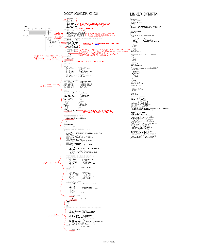

No tukaj je slika, katero sem do sedaj izdelal in se mi zdi kar fajn zadeva. Ne razumem še vsega, zanima me dvoje:
    Kaj v bootloader kodi pomenijo vrstice v zavitih oklepajih (glej sliko, ki jo prilagam), lahko mi najprej kdo pomaga razumeti prvi zaviti oklepaj. Tam so neke spremenljivke ( _undf, _swi, _pabt, dabt, ... ) ki niso nikjer definirane in tega ne razumem.
    Ali lahko za .global napišem več simbolov ločenih z vejico, katere želim, da so vidni vsem objektom? npr. .global _start, start, _mainCRTStartup
Bootloader koda in linker skripta ena ob drugi z razlago, vsaj kar jaz vem,... a potrebujem pomoč, da končam.

MarkoM
Prispevkov: 2825
Aktiv.: 12.34
Kraj: Lovrenc na P.
PrispevekObjavljeno: Sre Feb 16, 2011 3:07 pm    Naslov sporočila:   Odgovori s citatom
Saj vem, da sem te že napadal. Mr. Green
Zakaj sploh rabiš razumeti vse ukaze v teh skriptah? Fetiš?

MarkoM je napisal/a:
Moram si napisat sam svojo bootloader kodo za LPC3141. To bom lahko naredil le in samo če bom razumel bootloader kodo in linker skripto za ARM. Ko mi to uspe, se bom lotil pisanja programov v C brez skrbi, ampak pot je še trnjeva.

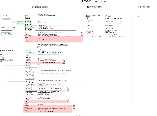

Ravno to sem pripravljal... evo fantje plod mojega dela do sedaj je ogromna slika, ki mi je omogočila simultano branje linker skripte, startup kode in c fajla, kar je meni osebno zelo pregledno. Jaz sem pač pedagog in je to moja poklicna deformacija hehe. Skoraj vsaka vrstica ima komentar znotraj /**/,
ki mogoče ni pravilen (v kolikor najdete napako prosim postajte) poleg tega so pomembne barve:
    modra črta je le komentar za določen blok,
    zelena črta vas vodi do teorije, ki stoji za neko številko, ki je obarvana z zelenim markerjem
    rdeča črta prikazuje povezave (branchi, loopi, povezave iz linker skripte v startup kodo itd)
Potem so tu rdeči bloki, ki nosijo tudi številko. To so deli kode, katerih zaenkrat še ne razumem in potrebujem pomoč. Bom kar napisal, kaj me v posamezni rdeči sekciji zanima:
    1: Ne razumem, kdaj sploh program pride do te kode, saj branch instruction B arm926ejs_reset_handler vedno preskoči ta del kode, nobena labela pa ni definirana kot .global, da bi do nje lahko dostopal kak drug objekt. Tu mi niso razumljivi ukazi podobni temu .word 0,0,0,...
    2: Tu ni velike krize ampak me zanima zakaj z SUB odštejemo #4 ter s tem naredimo premik. Omenja neko MMU tabelo, ki naj bi se začela tu in naj bi bila velika 16k, ampak kako vem, da je velika ravno 16k.
    3: Tu naj bi se initializirala celotna plata, na kateri je lcd, ..., nato bi branch with link poskrbel, da se startup koda nadaljuje. Ali to lahko brišem v kolikor želim prižigati le led?
    4: Tu so NOP ukazi zato, da počistijo ARM pipeline a jih prav tako kot se je to že zgodilo zgoraj vedno preskoči branch instruction.
    5: Pred to sekcijo startup koda že skoči v c_entry funkcijo c programa in spodnja koda za flushanje cache nikoli ne pride v veljavo. Zanima me, ali je mogoče iz c programa skoči nazaj na kodo za flushanje cache, navsezadnje je v kodi labela dcache_flush, ki je na začetku definirana tudi z .global. V kodi za flushanje cache je tudi vrstica MOV pc, lr, a link registra nisem nastavil nikjer razen v 3 sekciji z [slovenščina je zame španska vas] (branch with link), kar je čudno. Ali mogoče že ukaz MRC postavi link register?
Upam, da mi lahko pomagate razumeti še nejasne sekcije, drugače pa mislim, da sedaj že veliko bolje razumem zadevo. Upam, da bo slika pomagala še komu drugemu razumeti boot proces za ARM926EJ-s procesor.
Zakaj to počnem? Poiskušam programirati LPC3141 na linuxu, kjer ne delajo startup kode napisane za Windows in moram na žalost napisati svojo. Ko jo bom imel lahko presedlam na C jezik ali C++, za katerega bom moral startup kodo še malo spremeniti.
Slika je velika 8000x6000 in požrešna do procesorja.
 Velikost datoteke:  3.02 MB
 Pogledana:  14 krat
Nazadnje urejal/a 71GA Pet Feb 25, 2011 12:09 am; skupaj popravljeno 3 krat

71GA je napisal/a:
71GA je napisal/a:
Hmmm... nebi pripravil vse tole v kaki primerni obliki za objavo v naši reviji ?

VolkD je napisal/a:
71GA je napisal/a:
71GA je napisal/a:
Brez problema, ampak ko bo končano in ko bom uspel izvesti vsaj nekaj praktičnih primerov.
