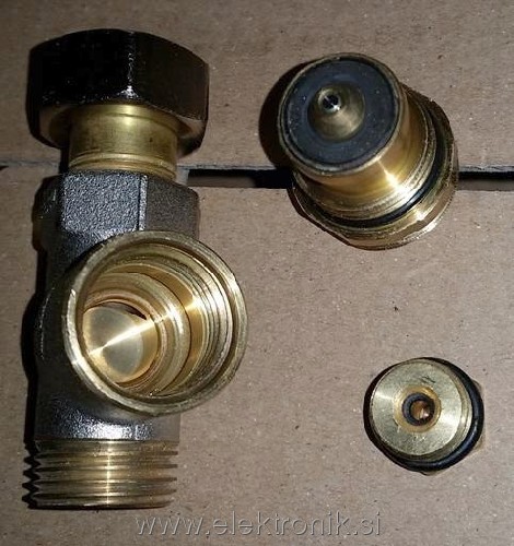

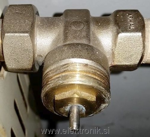

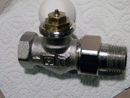

Imam podoben problem kot Vilko. Pri meni je očitno kamen uničil O-ring tesnilo na tistem "štiftu", ki ga pritiska mehanizem ročke oziroma servo pogon, ki jih imam na radiatorjih. Ko sem pred dnevi po 2. letih menjaval baterije na servo pogonu in ga vzel dol je po privijanju nazaj začelo ob "štiftu" puščat po kapljicah. To se je zgodilo kljub temu, da mi avtomatika ta servo pogon tudi poleti 1x tedensko do konca zapre in odpre ventil zaradi odstranjevanja kamna (CALC funkcija).
Da ne bi menjal celega ventila in praznil sistema bi zamenjal samo medeninasti del s tesnili. Sedaj pa je problem ker nobena trgovina ne prodaja več ARMAL ventilov, proizvajalec pa je v stečaju ...
Se mogoče kaj takega komu valja doma ali ve kje bi se še to dobilo?

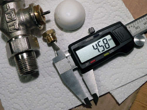

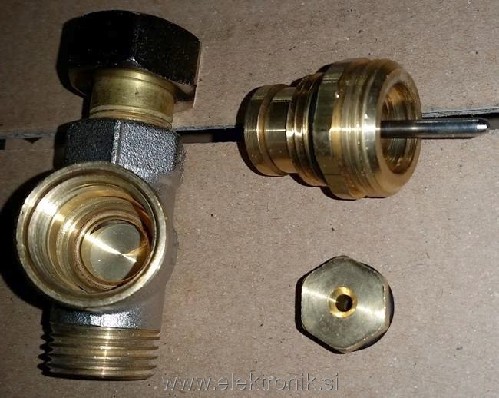

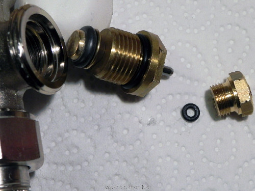

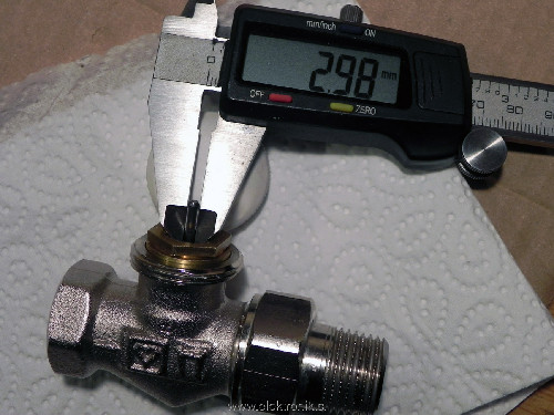

Zamenjaj samo O ring. pomeri steblo in premer O ringa, verjetno je standarden in ga boš lahko dobil. Odviješ samo malo matico, ki drži steblo v ventilu. Če je vse tako kot pri Herc ventilih, ne bo skoraj nič vode priteklo ven. kljub temu bodi previden da ne bo kakšna mokra vaja, če je drugačna konstrukcija!
Še par fotk mojega ventila.

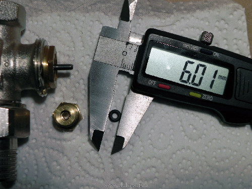

Jože, hvala. Imaš v vsem prav. Sedaj sem dobil enega 3/8", moj pa je 1/2". Sam zapiralni del s štiftom pa je verjetno isti. Točno bom videl, ko bom razdrl še tistega na radiatorju. Zgradba je skoraj ista kot pri HERZ (predvsem je razlika v načinu tesnjenja bata) in pri odvitju srednjega dela s štiftom res ne bi smelo uiti kaj več kot nekaj kapljic vode.
Upam, da se bo dobil tak O-ring in mi bo uspelo starega dobiti ven ker je luknjica le 3mm in še v kanalčku in ni nikjer tiste razširitve na 5mm premera luknje, ki se vidi na tvoji sliki DSCN8471_.jpg
Če bi se dobil original pa se ga vseeno ne bi branil. Vzamem vsaj 2 ali 3 kose.

Steblo tesni v mali matici, zamenjaj jo s tisto iz 3/8 ventila, po vsej verjetnosti sta enaki. O ring boš pa ob priliki našel za rezervo.
Sem se spomnil, da ima Interdiskont komplet O ringov. Če je steblo 3mm je verjetno Oring 3x1,5 mm.
