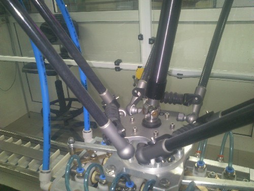

Ja, delta je res zanimiva, naj pa povem, da je takšna izvedba, kot jo pozna pick&place industrija skoraj neizvedljiva, razlogi proti so predvsem finančni. Namreč narediti te roke in prenose da bodo kolikor toliko točni v nobenem priemeru ne more biti poceni.
rozi, a se ti hecaš, na našemu je to izvedeno tako enostavno da bi lahko naredil zglobe že s cnc-jem na dovolj dobro točnost. palice so pa karbonske zlepljene in vse kot sem že napisal speto z vzmetmi skupaj.

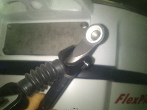

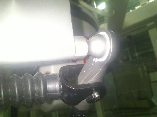

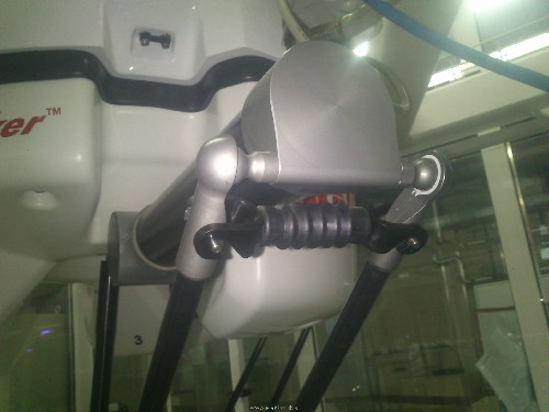

no tole so detaili od našega stroja:
spodnji del, tisto na sredini je četrta os

zgornji del, lepo se vidi tudi rebraste gumice v katerih so vzmeti ki držijo konstrukcijo skupaj
 Velikost datoteke:  1.3 MB
eden od zglobov od blizu
 Velikost datoteke:  1.28 MB
zglobova jamica, v kateri je teflon za lepše drsenje
 Velikost datoteke:  1.46 MB
