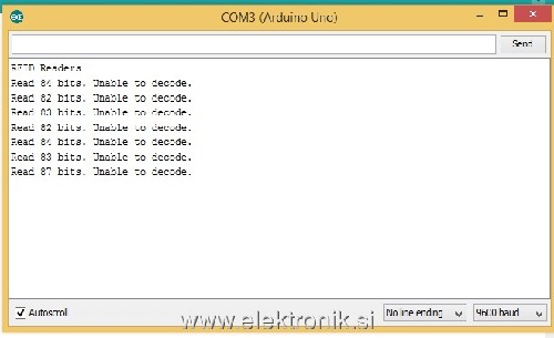

2015
V tem času je ideja vsaj približno dozorela v glavi, sedaj pa že delam prve korake. Tukaj pa že imam težave.
Kupil sem UHF RFID reader in nekaj kartic za začetek. Reader je takšen in deloval naj bi na wiegand26 protokol. Za začetek je vse kar si želim prebrati kodo kartice s pomočjo Arduina. Poizkušal sem z nekaj "exampli" vendar brez želenega rezultata.
Največ sem se ukvarjal z kodo objavljeno na tej strani, rezultat je v priponki. Pri branju vedno iste kartice dobim različno število bitov, vendar prav nikoli željenih 26.
Rfid bralnik imam povezan na arduino z žico DATA0 na pin 2, DATA1 na pin 3, ter Trigger T- na GND, Serijska komunikacija med računalnikom in arduinom pa tudi deluje brez težav.
Prosim za pomoč, če ima kdo več izkušenj z wiegand rotokolom in arduinom.
Hvala.
Pri isti kartici prebere različno število bitov.
 Velikost datoteke:  52.18 KB
 Pogledana:  13 krat
Hector1
Pridružen-a: Čet 23 Feb 2012 11:54
Prispevkov: 98
Aktiv.: 0.60
Kraj: Primorska
PrispevekObjavljeno: Sre Avg 19, 2015 10:06 pm    Naslov sporočila:   Odgovori s citatom
Poizkušal sem tudi z naslednjim primerom:
Koda:
#include <SoftwareSerial.h>  // SoftwareSerial must be included because the library depends on it
#include "RFID.h"
RFID rfid(RFID_WIEGAND, W26BIT);
// Declares a struct to hold the data of the RFID tag
// Available fields:
//  * id (3 Bytes) - card code
//  * valid - validity
RFIDTag tag;
void setup()
    Serial.begin(9600);  // Initializes serial port
    // Waits for serial port to connect. Needed for Leonardo only
    while ( !Serial ) ;
void loop()
    if( rfid.available() )  // Checks if there is available an RFID tag
        tag = rfid.getTag();  // Retrieves the information of the tag
        Serial.print("CC = ");  // and prints that info on the serial port
        Serial.println(tag.id, HEX);
        Serial.print("The ID is ");
        if (tag.valid) Serial.println("valid");
        else Serial.println("invalid");
Rezultat pa je prav tako vsakič različno število prebranih bitov in vedno drugačna številka.
Peter123
Prispevkov: 1445
Aktiv.: 7.20
Kraj: Lj.
PrispevekObjavljeno: Čet Avg 20, 2015 7:24 am    Naslov sporočila:   Odgovori s citatom
Pa imaš kartico, ki izpolnjuje oba pogoja:
Frequency Range 902-928mhz
Protocols ISO18000-6B, ISO18000-6C
Hector1
Prispevkov: 98
Aktiv.: 0.60
Kraj: Primorska
PrispevekObjavljeno: Čet Avg 20, 2015 7:46 am    Naslov sporočila:   Odgovori s citatom
Peter123 je napisal/a:
Imam.
