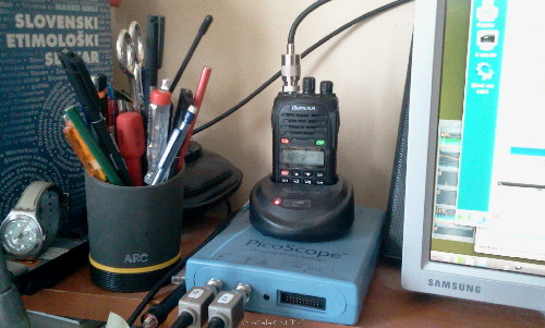

Sam sem si omislil PicoScope 3200 MSO, to je dvokanalni USB osciloskop s 16 digitalnimi 100MHz vhodi ter funkcijskim generatorjem. Zaenkrat sem zelo zadovoljen z njim, gumbov ne pogrešam, saj jih miškino srednje kolesce zamenja na res dobrem programu brez težav.
Osciloskop je v majhni škatlici 13x18x3 cm in prav lepo paše na polico,pa še kaj lahko daš gor.
Lep pozdrav
Janko
