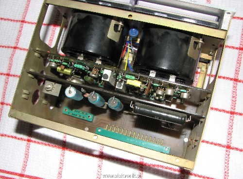

Profesor Einstein
Prispevkov: 1437
Aktiv.: 6.28
Kraj: Rogaška Sl.
PrispevekObjavljeno: Sob Feb 08, 2014 10:30 pm    Naslov sporočila:   Odgovori s citatom
Zdravo
Tako je to ... ni vse staro slabo in ni vse novo dobro.
Primer starih iskra kondijev na fotografiji v priponki.
Lp.
