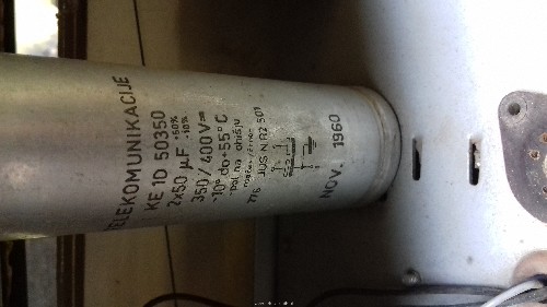

Zanimivo je še tole, veliki dvojni elko 2x 50uF je še originalni, izmeril sem ESR upornost v vezju in znaša skoraj neverjetnih 0,3 in 0,4 ohma na vsakem posebej. Izgleda da je ta radio dokaj pogosto v uporabi, drugače si ne znam to razložiti?

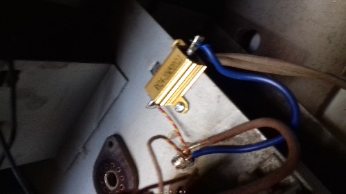

Evo, tako sem naredil. Malo sem se potrudil, malo pa zašušmaril. Zdaj je anodna napetost cca 301 V, pri segretem delovanju. Še boljše bi bilo 1k upor, ampak ga nisem imel pri roki.

500 ohmov če prav vidim?
301V je še kar visoka napetost, mislim, da je sicer normalna okoli 280V pri 230V omrežni napetosti, merjeno na prvem 50uF elkotu.
Kakšno imaš omrežno napetost?

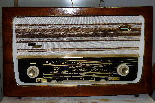

Zanima me če ima kdo izkušnje glede napake ki se mi pojavlja na radiju soča.
Med delovanjem se jakost zvoka zelo zmanjša, po nekem času se jakost sama poveča. Če preklapljam med band-i pa se jakost takoj pojavi, po nekem času se pa spet zmanjša. Verjetno se glasnost zmanjša zaradi upada signala na sprejemu.
Bom zelo vesel za kakšen namig da ne odkrivam "tople vode".

Možno veliko stvari, slab kontakt, prekinjen tonski kondenzator, stik na tastaturi, kondenzator, ki prebija proti masi...
En dober indikator je, če ti jakost signala dejansko upade in se magično oko odpre - to pomeni težavo v MF ali tunerju. Če pa je magično oko še vedno enako zaprto ko jakost upade, potem imaš težavo nekje v NF delu.

Magično oko sledi upadu signala, ni problem na nf delu ker z zunanjim virom je jakost konstantna.
