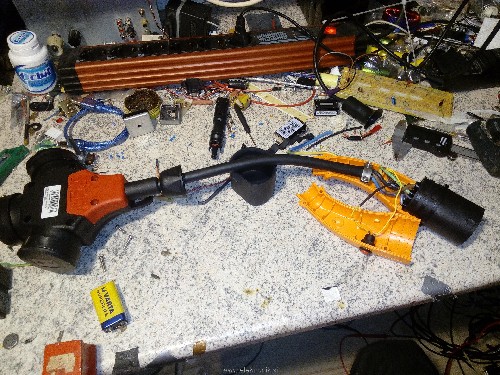

Naredil sem si kabel adapter type 2 na 3 x šuko.
kabel 5x2.5 , vsaka vtičnica na svoji fazi

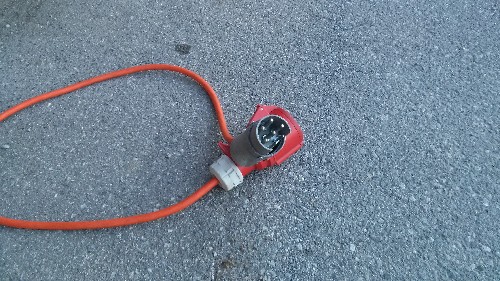

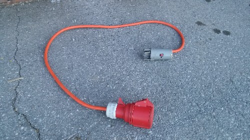

Je pa nekdo predelal navadni 5 polni 32 amperski vtikač v mennekes, in izgleda odlično, ne spomnem se pa trenutno kje je opisano.
med drugimi je to neradil tudi Arber Kramar in ima lepo opisano tukaj
A sam sem naredil nekoliko drugače (glej slike) in sicer zaradi tega, ker ko sem pozkusil močnostne kontakte od 32A vtikača v vtičnico na kablu od hitrih polnilnic se mi je zdelo nekoliko oslabljen spoj. Premer 32A kontkta je 6mm. Mi je potem strugar naredil kontakte premera 6,11mm (vmes sem večkrat poizkusil in je optimalno 6,11mm), ohišje pa sem nareild iz odtočne cei fi50. Izdelek ni za prodajo, je pa varen in funkcionalen, predvsem pa zelo poceni. Nekaj rdečih pločevink za strugarja Smile, ostalo je drobiž.
S 3D tiskalnikom pa bi to naredil profesionalno.

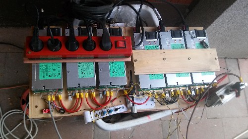

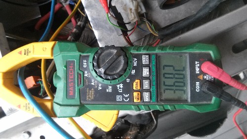

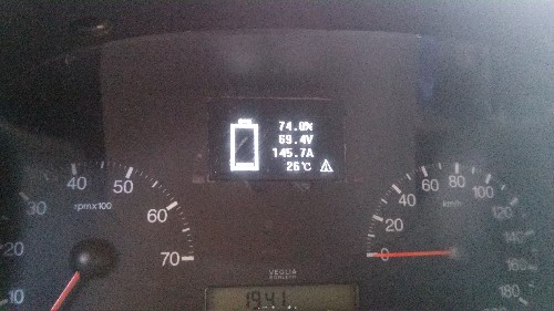

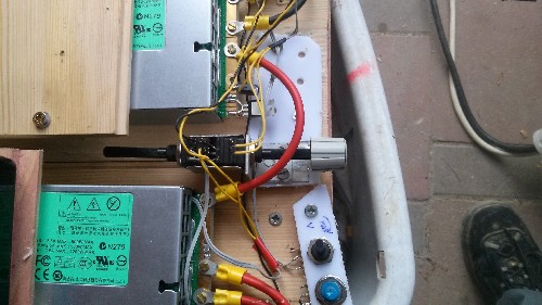

Namreč, danes sem testno priklopil 6 v serijo vezanih serverskih napajalnikov (12V 100A) in poskusno polnil avto z 63A kar nekaj časa ( več kot 10 minut), ko sem priklopil še obstoječa polnica, je bilo 145A pri 68V Smile.
Sicer je res večina sestavnih delov med seboj povezana začasno, a princip je očitno pravi. Pričakujem, da bom v končni verziji dobil iz polnica cca 80-90A. Glede na 100A nazivnega toka bi po moje to moralo zdržati. Ali pač ne, bomo videli. Confused
Ima pa sedanji način eno veliko pomankljivost. Regulacija toka oz napetosti. Ker digitalni potenciometer le ni čisto isti kot analogni, in mi z digitalnim regulacija napetosti ni delovala, sem vzel dva dvojna analogna, jih s "hrbtno" stranjo zlepil skupaj in zaenkrat ročno reguliram izhodno napetost na štirih napajalnikih. Verjetno bom to" ročno" zamenjla z koračnim motorčkom, razen, če mi kdo od vas ne pomaga z kako idejo oz pomočjo, kako bi to izvedel drugače.
Pa še nekaj slik:
Uroš
 Velikost datoteke:  822.72 KB
Tukaj je bilo še "samo" 37A, potem je šlo še višje
 Velikost datoteke:  731.81 KB
cca 10kW v baterije :)
 Velikost datoteke:  1.1 MB
2x dvojni linearni pot 1kR
 Velikost datoteke:  806.85 KB
