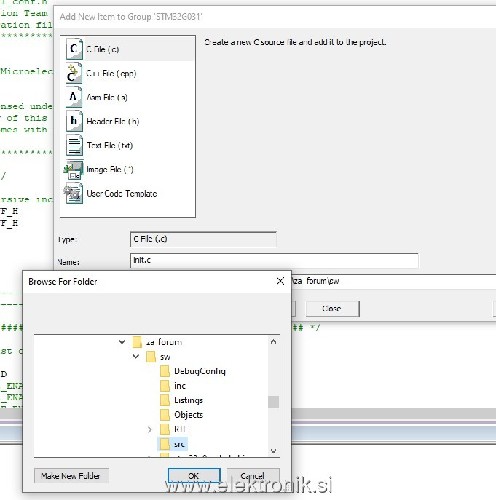

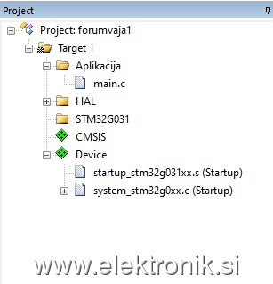

Dajmo zdaj za vajo inicializirati I2C.
Najprej preimenujmo grupo, kjer imamo datoteko main.c v "Aplikacija". Dodajmo še eno grupo in jo poimenujmo "STM32G031" (slika spodaj).
V grupo "STM32G01" dodajmo novo datoteko init.c. Ne pozabiti na lokacijo v direktoriju "src" (druga slika spodaj).
 Velikost datoteke:  18.2 KB

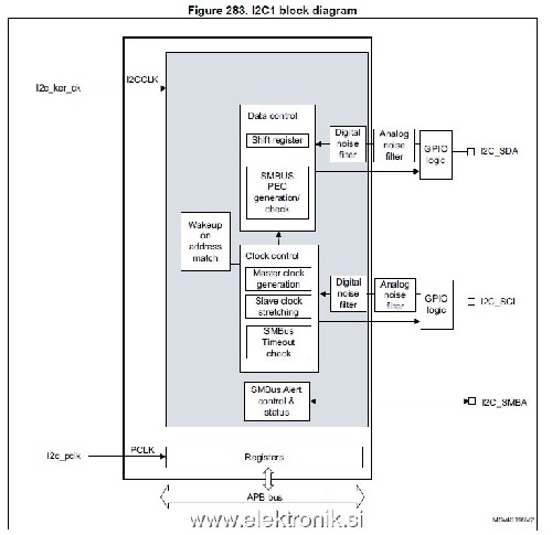

Nekaj stvari je samoumevnih, nekaj pa potrebuje razlago.
Najprej je timing register. V oknu s projektom kliknemo na "Books" in odpremo datoteko "STM32G0x1 Reference Manual". V poglavju 32.7.5 I2C timing register (I2C_TIMINGR) je opisan ta register.
Vsi časi se nanašajo na tPRESC, ki je definiran z biti 31:28. To je delilnik takta, ki napaja I2C enoto. Če malo podpiramo lenobo in se nam ne ljubi računat iz binarne vrednosti, lahko vrednost registra določimo s pomočjo CUBE_MX.
Tu se pa sedaj srečamo še z enim taktom (oz. periodo) tI2CCLK. O sami "napeljavi" takta znotraj mikrokontrolerja nismo še nič rekli. To bom opisal takoj v nadaljevanju.
Če se vrnemo na inicializacijo I2C... naslavljanje pustimo najbolj klasično (7 bitna adresa, lahko bi bila tudi 10-bitna), brez sekundarnega naslavljanja, naprava deluje kot master in ne rabi lastnega naslova, clock streching-a tudi ne rabimo, general call (adresa s samimi enicami) naj ne bo aktiven in to je to.
V nadaljevanju je še konfiguracija analognega in digitalnega filtra na samih I2C linijah.
Če pogledamo blok shemo I2C, vidimo da je analogni filter izven I2C enote in je med GPIO logiko (stikali, ki priklopijo pin na I2C enoto) in samo I2C enoto. Digitalni filter pa se nahaja znotraj same periferne enote. Sama filtra sta uporabno orodje za večjo imunost I2C, a ob napačni konfiguraciji lahko naredimo več škode kot koristi.
Analogni filtzer načeloma poreže špice nad 50ns. Digitalni filter pa je nastavljiv od 1 do 15 taktov vhodnega takta v I2C enoto. Vedeti moramo tudi to, da nastavljanje filtrov ni možno, če je I2C aktiven. Pred spreminjanjem moramo I2C najprej deaktivirati.
Tu bomo obravnavali le master način dela, seveda pa lahko I2C deluje tudi kot slave. Več podrobnosti je v RM v poglavju 32, če bi koga zanimalo.

* @brief I2C MSP Initialization
* This function configures the hardware resources used by I2C
* @param hi2c: I2C handle pointer
* @retval None
void HAL_I2C_MspInit(I2C_HandleTypeDef* hi2c)
  GPIO_InitTypeDef GPIO_InitStruct = {0};
  RCC_PeriphCLKInitTypeDef PeriphClkInit = {0};
  if(hi2c->Instance==I2C1)

    /**I2C1 GPIO Configuration
    PB8     ------> I2C1_SCL
    PA10 [PA12]     ------> I2C1_SDA
    HAL_GPIO_DeInit(GPIOB, GPIO_PIN_8);
    HAL_GPIO_DeInit(GPIOA, GPIO_PIN_10);
    /* I2C1 interrupt DeInit */
    HAL_NVIC_DisableIRQ(I2C1_IRQn);
