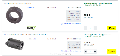

na netu nasel sem sliko teh filtrov - dušilke, ali mislimo prav? Pri Conradu imajo razne. Katere vrednosti bi bile za moj primer? Podaki za jedra so AL v nH enoti. Ali pa dvodelne dušilke (kar pa je tako že na mojem kablu)

Sem ti zgoraj pripel link do ebaya. Je tega kolkor hočeš

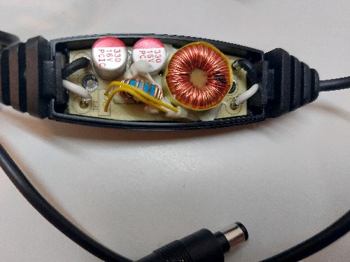

kot sem omenil, boss napajalnik 9V dela tiho kot baterija, slika dušilke na kablu. Sem probal kabel z boss napajalnika z dušilko dat na 12V napajalnik, ni hrupa in deluje tiho.

To ni samo dušilka, so tudi kondenzatorji kar pomeni da je že dober filter proti motnjam.
Kabel navit na O ring (prstan) jedro je sofazna "common mode" dušilka in v tvojem primeru ne bo delovala.
Kakor sem že povedal, potrebuješ dušilko navito na navadnem železnem transformatorskem jedru, te dobro dušijo frekvence v audio področju. Dobijo se lahko tudi v odsluženih računalniških napajalnikih.
