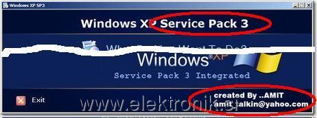

Service pack 3... Takih stvari se na računalnik ne nalaga. Kot se že iz priložene slike vidi, (desno spodaj) avtor ni microsoft. Instalacija takih stvari garantira katastrofo, kot se je očitno že izkazalo.
Precej bedasto se mi zdi, ko ljudje instalirajo vsemogoče sr*anje iz interneta, potem pa se razburjajo, kako zanič so windowsi.
Firewall: pravilno konfiguriran firewall ne bo spustil napadalcev iz interneta na računalnik. Firewall NE BO PREPREČIL nalaganja škodljivega software (virusi, wormi, trojani, SP3,...). Take škodljive stvari spusti skozi tip, ki sedi za tastaturo. Če ima tip za tastaturo instaliran en star ali pohackan piratski antivirusni program, tudi ne bo pomagalo nič.

Jur, lahko prebereš na kakšen način sem dobil to na računalnik, oz. vsaj sumim da zaradi tega in kaj imam naloženo na računalniku?
Ves čas govorim, da nisem naložil nobenih sumljivih windowsov, in nobenih drugih sumljivih stvari. Vem da uraden sp3 ne obstaja, zato pa sem postavil vprašanje o tem in podal zraven link, če kdo zadevo bolje pozna.
Nisem niti omenil kako zanič so windowsi ali česa podobnega, pač os s svojimi prednostmi in slabostmi.
Sam edino kar se mi ne zdi v redu pri teh stvareh je, da nihče ne odgovarja za morebitno nastalo škodo, ki jo povzročijo varnostne pomankljivosti, glede na to, da niti niso tako poceni.
