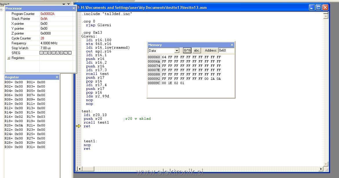

Aljaž, ne vem, če sva se razumela.
Glej primer takega programa:
Koda:
include "tn13def.inc"
.org 0
   rjmp Glavni
.org 0x13
Glavni:
   ldi r16,100
   sts $60,r16
   ldi r16,low(ramend)
   out spl,r16
   ldi r16,1
   push r16
   ldi r16,2
   push r16
   ldi r17,3
   rcall test
   push r17
   pop r16
   ldi r17,4
   push r17
   pop r16
   lds r2,$9d
   nop
   nop
test:
      ldi r20,10
      push r20               ;r20 v sklad
     rcall test1
     ret
 test1:
 nop
 ret
Iz glavne rutine kličem rutino test. V rutini 'test' "potisnem" r20 v sklad.
Nato kličem še eno rutino 'test2'. ret normalno vrača v rutino test. Če tam r20 ne "poberem" potem ret rutine test vrača kazalček na reset.
