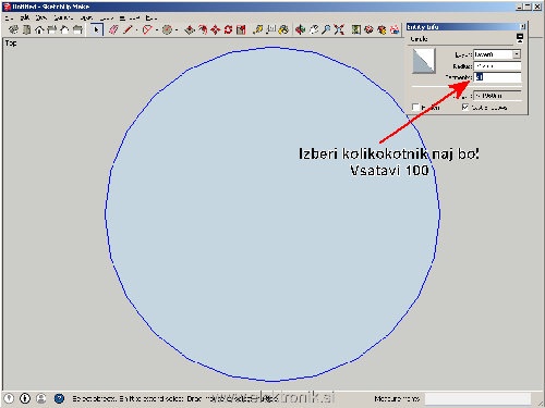

Z desno tipko na krožnici izberi "Entity Info". Dalje glej sliko. Če tam vstaviš 100, bo zadostovalo.
 Velikost datoteke:  37.16 KB
 Pogledana:  20 krat
Aktiv.: 32.97
PrispevekObjavljeno: Tor Okt 27, 2015 4:10 pm    Naslov sporočila:   Odgovori s citatom
No, sedaj imaš dve možnosti.

Ne vem, če obstaja še kakšna, razlika med tema dvema pa je, da bo v mojem načinu, v eni seji Sketchupa, vsak nadaljni krog vedno narisan s toliko stranicami, kot si mu določil prvič.

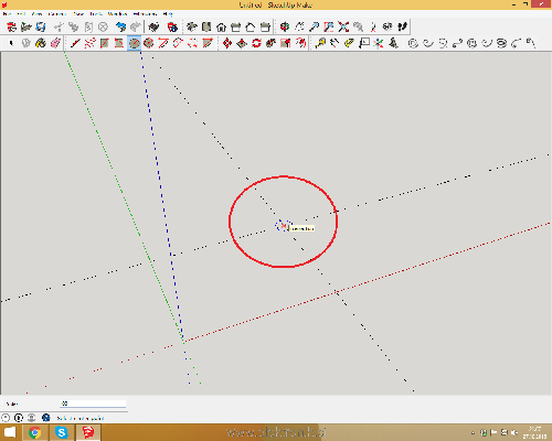

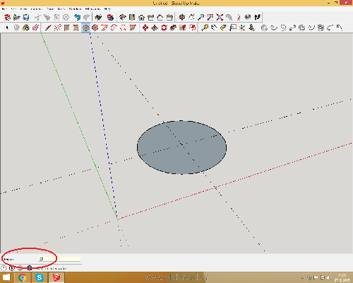

Odločil sem se narisati približek kroga s centrom na križišču (ali pa kje drugje) dveh pomožnih črt.
Približku kroga sem nato določil radij! Think
(res, da je to daleč od Autocada, pa vendar...)

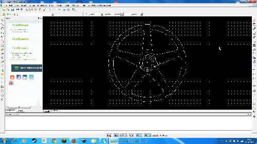

Torej v draftsightu narišem pravilnen krog v dwg ali dxf ju. Dxf lahko pretvorim z free ace programom. Je mogoče še kakšen podoben free program, kot je makercam ,ki bi pretvoril dwg ali dfx v g kodo ? Tako da določiš debelino obdelovanca, globino koraka,premer rezkarja?
Makercam uvaža samo svg.....

Cero hvala za informacije ,katere nam bodo zelo koristile. Prave kroge sem moral res popačit ,da je stvar delovala, kot se šika, čeprav je to bil pravilen krog. Načeloma raje rišem v draftsight-u ,vendar kot amaterju brez profesionalnih programov to težko prenesem na cnc.
Zato sem poskusil z sketchup-om in naletel na "čudne kroge".
Sedaj, ko ste mi zadevo pojasnili ,so krogi "manj čudni" in tudi primerni za nekatere hobi aplikacije.
