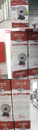

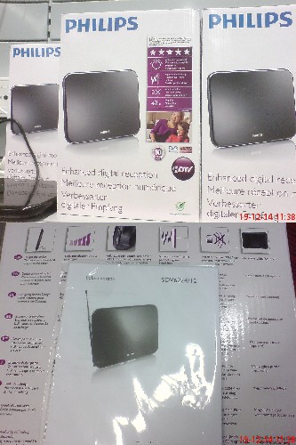

(december '14)
ali je pri sobni anteni važna izvedba ?
Danes sem v Merkurju videl dve za isto ceno, a povsem različne izvedbe: ena ima dve teleskopski anteni in mrežast krožnik, druga pa samo eno teleskopsko anteno, brez mrežastega krožnika. Na obeh pa piše 42dB, torej sta teoretično obe enaki.
Če bi imel vidno povezavo z oddajnikom, bi bilo vseeno, bi najbrž lovilo tudi s kosom žice. Ker pa oddajnika ne vidim, mora biti antena dobra. Kaj svetujete ?
