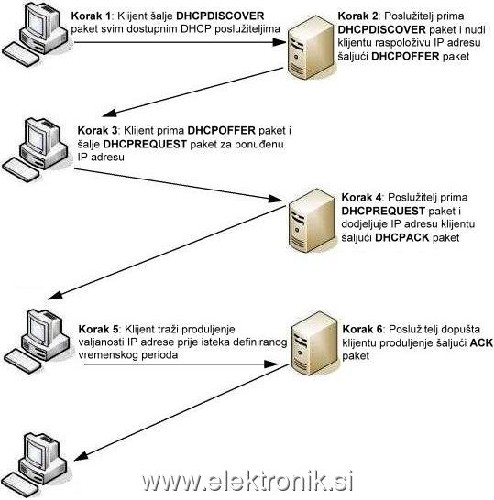

Zakaj je že bila ta tema odprta?
Bom probal da DHCP ne izklopim na prenosniku, pa da vidim kaj bo?
Na telemahu bi moral ob priklopu povedat; Ja veste pri nas pa DHCP ne dela če imate priklopljeno na wifi več naprav???
Mogoče tud na SIOL pa še kje. Očitno ta protokol v [slovenščina je zame španska vas] "varnosti" in nevem še koga(zakaj je tako zakompliciran) ni najbolj posrečena zadeva.
