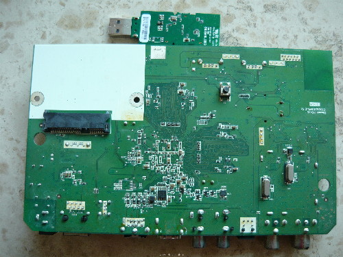

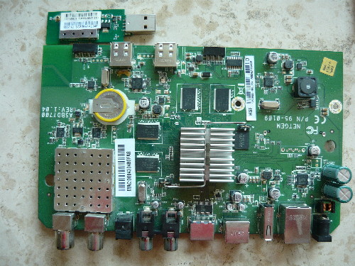

Takrat ko je box odpovedal ni bilo nič slabega vremena ampak sredi najbolj lepih sončnih dni. En večer je nekaj ponagajal box potem je še delal naslednji dan pa ni več. Samo ledica utripa in išče....
Da ne bo kdo omenjal napajalnik preizkušen na drugem da je ok deluje
Tudi kakšnih strel-grmenja ni bilo , tako da ne vem kaj bi lahko bilo.
Za vsak slučaj prilagam slike plošče.
Če je kdo da bi se pripravil popravit, bi bil vesel, če mi se javi. Lep pozdrav vsem

Kaj ni nobenerga junaka ki bi bil pripravljen popravit ta siol N8200
