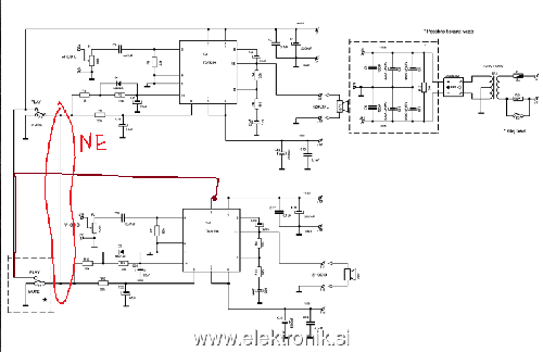

Doma imam dva mono BURTUS ojačevalnika 100W, katera sem poizkušal vezati v stereo verzijo. Vendar ko sem preizkusil vsakega posebaj je delovalo normalno, ko pa sem priklopil oba skupaj pa je eden izmed kanalov pregorel. Drugi pa še vedno deluje. BRUTUSA sem napajal z laboratorijskem usmernikom, tako da sem lahko nastavil pravilno napetost in omejil tok.
Sem pa opazil, da v pdf-ju od sveta elektronike piše na zadnji strani pod mono vezjem OPOZORILO:
V kolikor boste delali stereo varianto
ojačevalnika, potem stikala S2 ni potrebno vezati,
saj je povezava že narejena na tiskanem vezju. Če
pa ste kupili mono verzijo ojačevalnika, pa je stikalo
S2 potrebno vezati tako, kot je označeno v
shemi.
Vendar pa imam jaz še staro verzijo tiskanega vezja, tako, da ne razumem čisto najbolje.
Spodaj pa pripenjam tdu pdf in sliko, na kateri sem označil kako sem imel povezano in česar nisem imel. Samo se mi zdi, da na tisti povezavi kjer sem napisal ne, da tudi nebi rabil skupaj vezati, saj moraš dati sponko mute na VSS+, da začne ojačevalnik delovati, tako, da je bilo tudi tisto povezano, če sem pri obeh ojačevalnikih vezal mute na VSS+, napajal pa se z 1 laboratorijskim usmernikom, kateri ima dve nastavljivi napetosti.
Že vnparej hvala za pomoč.
