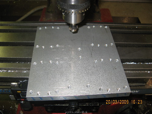

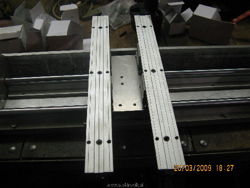

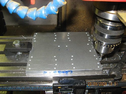

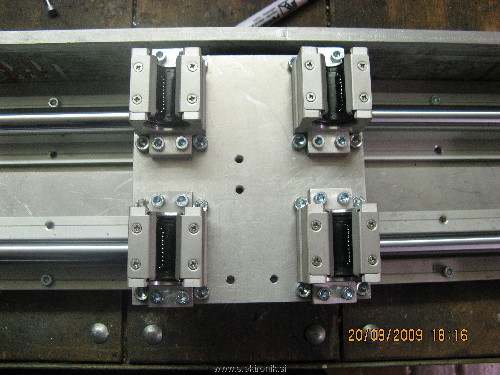

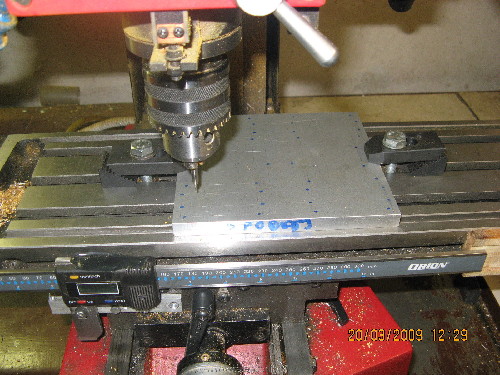

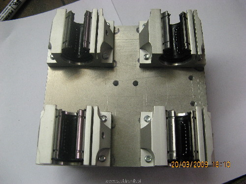

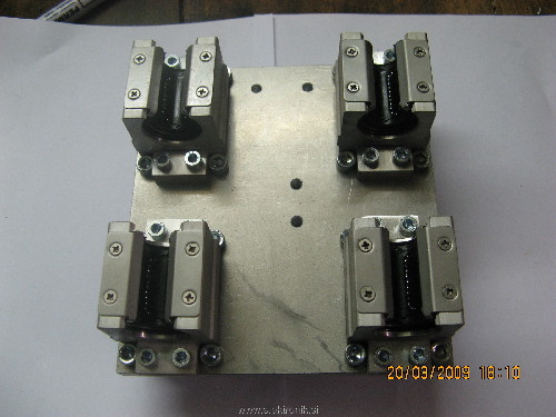

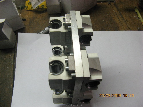

Z vreteni sem šel nižje zaradi tega, da sem za okvir skril zobati jermen.
Upam, da matice ne bodo preveč trpele.
Sedaj pa še napredek tega tedna v sliki.

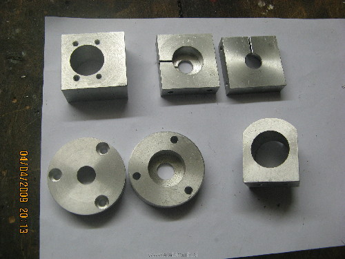

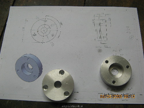

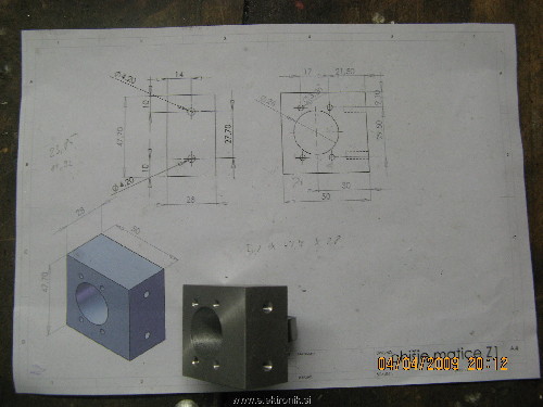

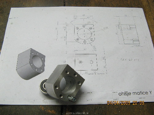

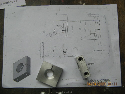

Evo, po celodnevnem delu v delavnici, izdelal ležajna ohišja in ohišja matic za Y in Z os. Za pogledat ni veliko, ampak za to sem porabil cel dan. Prilagam slikce.
Potrebno bo še obrusit odtiske stružne glave in malo spolirat.

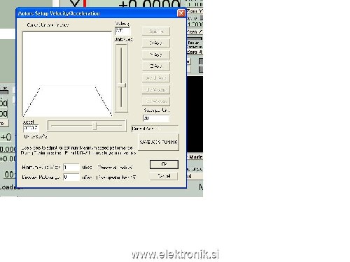

Strojček sicer še ni čisto gotov, ampak tako daleč je že da sem sprobal cviljenje motorjev.
Ker imam krmilnik za osi X, Y, Z in A. Za X os pa sem uporabil dva motorja. Da ne bi teh motorjev vezal paralelno sem za vsak motor porabil en izhod. Sem pa na vhodu v krmilnik pararelno spojil signale za os za X in A. Ali bo to dobro?
Zanima me tudi kako optimalno nastaviti pospeške motorjev glede na moment.
Torej, da istržim kar je možno brez izgube korakov.
Drugače pa o motorčkih nimam drugih podatkov kot pa korak, ki je 1,8 stopinje. So sanyo denki in iz A3 matričnega tiskalnika Fujitsu.
Uporabljam pa mach2
Trial and error pomojem.

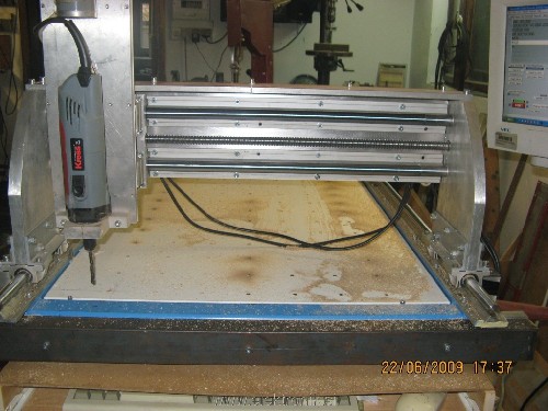

Končno sem lahko malo sprobal svojo mašinco.
Sicer še v fazi izgradnje ampak vseeno.
Ker še nisem dobil Alu profilov za mizico semle to izdelal kar iz iverne plošče debeline 35mm. S strojčkom pa sem vrtal luknje za pritrjevanje.
Res, da sem med vrtanjem imel 3 Incidente, sem moral program trikrat popravljat . Vendar sem vseeno zadovoljen. Imam pa težave z hitrostjo vrtenja svedra, ker mi je na konzu že kar žgalo. Ne najdem optimalnih vrtljajev za moje pomike.

Lepo si naredil, vendar pa kupi bolj primeren motor, glede na to da je konstrukcija dokaj močna. Ti biaksi niso nevemkaj. Je pa res, da prideš najceneje skozi. Smile
Za vrtanje ne rabiš nevem kako velikih vrtljajev, sploh za les. Kakšno pa si nastavil hitrost pomika v globino?
