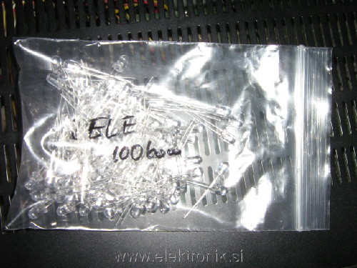

si dobil v vrečki velikosti 8x4 cm!? Samo poslikaj ker sem firbčen!

Aktiv.: 32.54
PrispevekObjavljeno: Pet Apr 03, 2009 9:14 pm    Naslov sporočila:   Odgovori s citatom
Tonći je napisal/a:
Malo kasno sem izpolnil tvojo željo pa vendar. Vrečka je precej večja.
