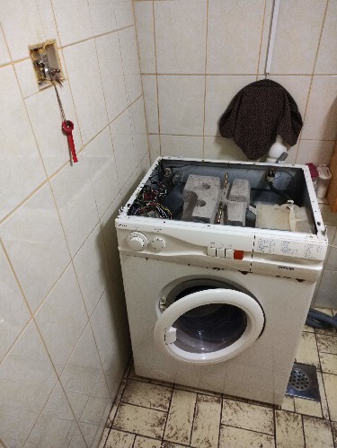

Poslovil se je zvesti sluga, na sliki.
Za mojo čistočo je skrbel čez 25 let, torej vsaj pol mojega življenja.
Našli smo ga "na tleh, dobesedno. Padel je iz nog. Z motorjem na tla. Mu vgradim nove noge (14€),
Zgleda vse OK, pri prvem pranju boben drgne po kadi. Ćudno, boben se je na roke lepo vrtel. Dobro, zamenjam še ležaje in semering po nasvetih iz prvega posta te teme (12€).
Prvo pranje, isto se drgne. Torej je šel čez ekonomično mejo vzdrževanja.
Vzrok odpovedi bo pa pokazala obdukcija v naslednjih dneh. Po vseh simptomih sumim pritrditev bobna na os..
Torej bo v nekaj dneh na razpolago nekaj notranjih organov, če bo kdo kaj takšnega potreboval... recimo asinhronca..

Preden ga upokojiš preveri, ali ni popustil trak, ki drži grelec na distanci od bobna. To je običajno trak, ki je punktiran na kad, ko popusti punkt, se odmakne in boben brusi po njem. Grelec ven, odtrgaš trak skozi luknjo grelca, montiraš grelec in še za nekaj let bo mir.

Ne bo šlo več. Je bila boljša polovica takoj na šopingu.
Za znanstvene namene je že razdrt. Edinole kad moram še razstavit, da vidim, kaj je bilo na stvari.
