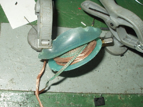

Namakanje žice za odspajkannje kakmorkoli ne priporočam. Ok, če slabo "pije" namočite le konec, ki ga boste porabili.
Fotografija pove več kot 100 besed.
Sam na mestih, kjer je veliko cina uporabim "domačo" pletenico. Nekoč sem daljši konec bogato natopil z raztopino kolofonije v acetonu. Vse skupaj sem navil na obstoječ orginalni kolut. Ko sem ga rabil spet čez mesec, sem bil presenečen. Shocked
Na fotografiji je "domača" pletenica sveža - suha. Tisto oksidirano sem odvil ter zavrgel. Vidi se še pa orginalna, ki jo je tudi skupila...
