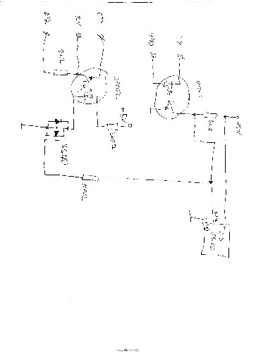

Morda bi tole delovalo.
S programom bi moral postaviti DTR na 0 (+12V) in CTS na 1 (-12V).
Res bi moral zagotoviti malo več energije senzorju zato bi dodal še eno žico in bi imel to za stalno napajanje 5V za senzor.
Moral bi dati hitre optokoplerje,ker so kot pravim signali kar hitri.
Če se ti da poizkusiti ti kot sem že dejal lahko posodim senzor .
