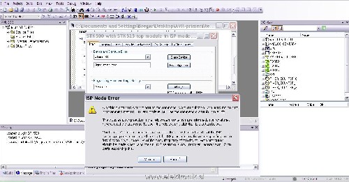

Mam problem glede programiranja z USBPROG.
Ko izberem AVRISP platformo in stisnem connect mi najprej javi to..(slika) Če dam vredu mi noče updatat. Potem zapre AVR STUDIO. Če dam cancel napiše.
Entring programing mode...faild
Leaving programing mode...faild
help Very Happy ?
aja..delam z AVRSTUDIO 4.18

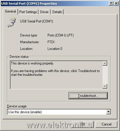

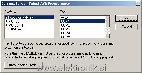

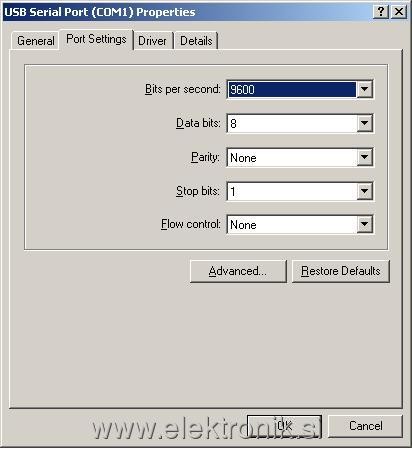

nabavil sem Darkov programator, vendar mi stvar ne deluje. Vse sem delal po navodilih za inštalacijo, naložil gonilnike, in PC ga prepozna normalno. Po vklopu nekajkrat skupaj utripneta rdeča in oranžna led pri usb konektorju, nato pa nekajkrat še zelena led pri procesorju. Ko ga hočem nastaviti v AVR studiu pa samo napiše "connection failed". Medtem ko se poskuša povezovati tudi nekajkrat utripne rdeča led dioda. Isto se mi dogaja na dveh računalnikih. Ima kdo kakšno idejo, kaj bi bilo narobe?
PC mi programator brez problema prepozna
 Velikost datoteke:  30.45 KB
Dalje od tega okna ne pridem, ne glede na to kaj izberem.
 Velikost datoteke:  24.79 KB
Nastavitve porta. Ročno sem spremenil na COM1

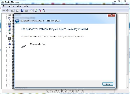

imam problem z zaznavo gonilnikov za Darkotov programator. Programator sem priklopil, pc ga je zaznal, začel avtomatsko iskanje gonilnikov, pa jih ni našel.
Uporabljam pa Win 7.
Prebrskal sem temo, ter dobil link z gonilniki, pobral sem 2.08.14 verzijo za 64-bit sistem, a vseeno mi teh gonilnikov noče namestiti.
Ima kdo kakšno idejo kje je problem?
Lp, Jure
