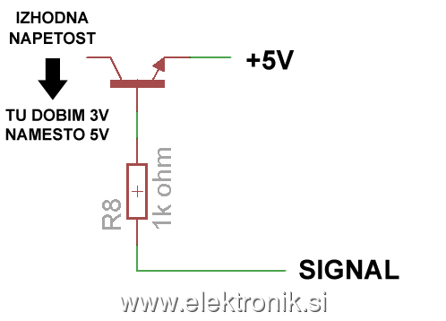

Vprašanje glede tranzistorja BC547B. Ko na sredinski pin (baza) pripeljem dovolj velik signal, mi začneta stranska dva pina (emitor in kolektor) med seboj prevajati. S čipom želim kontrolirati napetost 5V ko je to potrebno, zato sem uporabil tranzistor. Problem je, da imam na izhodu padec napetosti (namesto 5V dobim 3V). Je to normalno oziroma kaj storiti, da ne bo tega padca napetosti? V priponki je shema, kako imam zvezan tranzistor.
Pred bazo imam upor 1k ohm, ker mi je bilo tako naročeno. Sam niti ne vem zakaj je potreben upor, če sploh je?

Oprosti, tale tvoja shema meni ni nič jasna. Tranzistor ni neko stikalo v smislu releja.
Emiter gre običajno na maso. Kolektor preko enega upora na napajalno napetost.
Upori so zato, da se omeji tok. Prevelik tok zelo rad povzroči, da uide dim, potem pa tranzistorji ne delujejo več.

Potem ne morem uporabit tranzistorja kot stikalo? Mam skos nekje v glavi, da se lahko uporabijo tudi kot nekakšna stikala :/ Jaz jih v mojem vezju uporabljam samo v te namene

Nariši celo shemo. Potem bo lahko lažje kaj povedat.

Je že okej, mi je uspelo zrihtat težavo s kontrastom Smile
