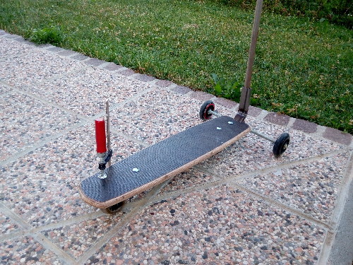

Prvi test je pokazal preobremenitev vezane plošče (105 kg). Shhh
Dodan je spodnji profil in sedaj je prva vožnja za mano. Vezana plošča je izrezana s pomočjo fusion 360. Sedaj moram še narediti krmilo. Mogoče bom uporabil odsluženo smučarsko palico.
Se bom poskusil potruditi in trikolesnik spraviti v 3d model.
Klub temu ,da se nič ne splača delat ,se mi zdi zadeva uporabna za na morje.
V originalu šliši na ime rolljet.

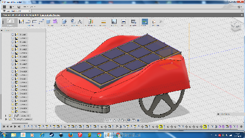

Počasi tudi "plastično oblikovanje".

Vidim, da je solomojster postal pravimojster za 3D Applause .

V pripravniškem obdobju se pravim mojstrom samo čudim. Po moji oceni je zelo pripraven program za izdelavo ohišja. Kapo dol avtorjem programa. Razz

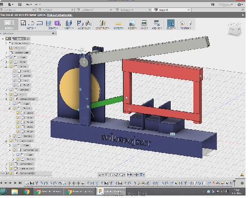

Če vrtim zlato kolo ,rdeči del žage lepo linearno drsi po sivem drsniku, ko je žaga spuščena. Sedaj pa bi rad da rdeči del žage drsi linearno tudi takrat ,ko je žaga dvignjena. Mogoče kakšna ideja kako to storiti ?
Zgleda nekako tako ,samo da bi rad uskladil še linearno premikanje v odvisnosti s kotom dviga žage.(ko žago dvignem)
https://www.youtube.com/watch?v=HHL8xvC3W1c

PrispevekObjavljeno: Ned Sep 11, 2016 5:50 pm    Naslov sporočila:   Odgovori s citatom
Premakni os vodila na os "zlatega" kolesa.

PrispevekObjavljeno: Ned Sep 11, 2016 6:01 pm    Naslov sporočila:   Odgovori s citatom
Če boš žago izdelal po tej risbi, bo precej neuporabna. Zakaj?
Hod žage je glede na dolžino lista bistveno prevelik. Zmanjšaj hod na cca 10 do največ 15% dožine lista. Tako boš lahko žagal tudi kakšne debelejše kose materiala.

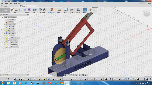

Aha . Najprej sem na traku "zgodovine " izbrisal linearno pomikanje ,potem uredil vsa krožna gibanja in nazadnje dodal linearno gibanje . Sedej deluje . Ampak ne pravilno , ker se je rdeči del žage zaletel v sornik.
Trenutno je ravnilo pokazalo ,da ima žaga 105 mm hoda. Torej če premaknem sornik na "zlatem" kolesu proti središču ,bo pomik manjši ?
Zanimivo tole......

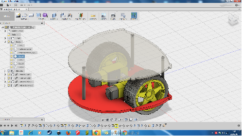

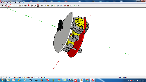

Nejcvvv to je pa res velika pridobitev zame. Hvala še enkrat za dobrodošlo informacijo o programu. Sploh nisem vedel da obstaja. Anxious
Počasi se bom preselil v klet, da vidimo kako bo šlo na strojih . No še nekaj popravkov bo potrebnih. Sem bolj "počasnelko". Very Happy
 Velikost datoteke:  581.2 KB
 Pogledana:  13 krat
solomojster
Prispevkov: 851
Aktiv.: 4.64
Kraj: NOVA GORICA
PrispevekObjavljeno: Čet Sep 22, 2016 1:51 pm    Naslov sporočila:   Odgovori s citatom

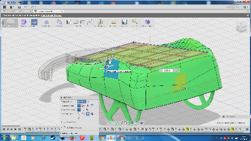

Lahko pretvorim v datotek skp. Sicer tam zgleda bolj "leseno". Anxious
Priložena skp datoteka..

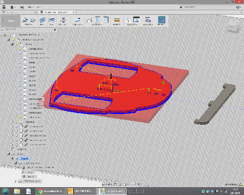

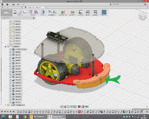

Sedaj sem pa v težavah. Odbijač ki je označen z zeleno puščico ,naj bi bil izdelan iz 3mm vezane plošče. (ravne) Če hočem pravilno izrezati, bi moral ta del v programu izravnat. Kako to storiti?
Pri montaži tega dela sem predvidel ,da ravno vezano ploščo počasi ukrivimo.
 Velikost datoteke:  519.92 KB
 Pogledana:  25 krat
Slowfly
Prispevkov: 4082
Aktiv.: 17.23
PrispevekObjavljeno: Ned Sep 25, 2016 12:32 pm    Naslov sporočila:   Odgovori s citatom
Najbrž boš potreboval brezplačen plugin ExactFlat. Pretvarja iz 3D oblik v 2D.
solomojster
Prispevkov: 851
Aktiv.: 4.64
Kraj: NOVA GORICA
PrispevekObjavljeno: Ned Sep 25, 2016 5:33 pm    Naslov sporočila:   Odgovori s citatom
Hvala počasileteči. Ta "krojaški" program bom kdaj drugič. Zadevo sem zrisal tako ,da sem izmeril dolžino krivin (skupaj z radiusi) in kotiral. Ni najboljše ,vendar tukaj ne bom kompliciral. Je še dosti drugega za obdelat (cam). Rolling Eyes
