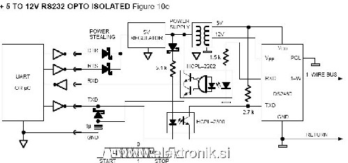

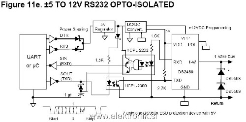

PrispevekObjavljeno: Pon Dec 03, 2007 5:24 pm    Naslov sporočila:   Odgovori s citatom
Ja rešitev je tale. Sem že gledal.

PrispevekObjavljeno: Pon Dec 03, 2007 6:13 pm    Naslov sporočila:   Odgovori s citatom
Ne misli , da navijam za kako rešitev a če se že nameniš delati tole kar si prilepil . potem mislim , da je najbolje , da si sprogramiraš kakega PICa ali Atmela in ga vtakneš vmes.Potem samo periodično pošilja PIC rezultate na COM PC pa živi brez glavobolov kaj je s senzorji itd.
Vezje ,ki si ga prilepil namreč vsebuje DC/DC konverter in hitre optospojnike, ki niso poceni in spet zahtevajo izdelavo tiskanega vezja.
Ponovno pravim, da se za hišno avtomatizacijo ni bati da boš skuril PC če boš vlačil po hiši žice , seveda se izogibaj električni napeljavi.

PrispevekObjavljeno: Pon Dec 03, 2007 8:51 pm    Naslov sporočila:   Odgovori s citatom
Verjetno imaš prav. Vsekakor razmišljam (če bi se odločil za tako varianto), da je najcenejše in najenostavnejše, da zadevo že narejeno kupim,pa se ne mučim z vso elektroniko. Cena 1 kosa DS9097U-E25 (uporablja isti čip) z možnostjo priklopa zunanjega napajanja je namreč 51 USD, USB DS9490R pa je 28 USD.
