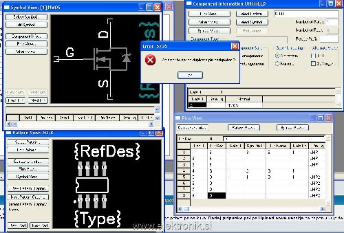

Sedaj bi prosil še za pomoč, ki je bila na forumu sicer že večkrat prikazana, ampak neaktivnim članom žal ni na voljo.
Spodnjo komponento mi ne ustvari, želim pa zvezati en pin na več padov - klasika.
Prosim za pomoč.

vilko
Prispevkov: 3366
Aktiv.: 14.17
Kraj: Dragomer
PrispevekObjavljeno: Sob Sep 10, 2011 9:28 am    Naslov sporočila:   Odgovori s citatom
Žal, nisem mojster PCAD, malo vem, tisto rad povem, ko pa me pa vprašajo, in bi za odgovor moral naštudirati pripročnike, si pravim, da je hitreje, da naštudira priročnik tisti, ki to potrebuje.
V shematiku naredi več priključkov.
Lahko pa definiraš redundančne - med seboj zamenjljive pine.
Za P-CAD obstajajo tudi navodila - najdi ga in si preberi.

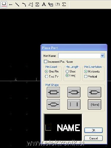

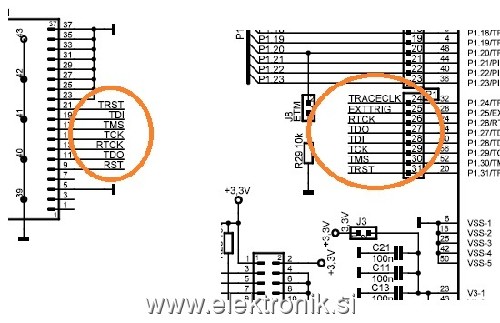

Pred leti sem že spraševal, ampak tako malo rišem vezja, da gre vsakič znova.
Na kak način bi dobil spodnji izgled za "nevidne" povezave? Se da spremeniti obliko port-a, da recimo nima okvirja, ampak je samo črta z napisom? Default oblika porta mi namreč prekrije in zapaca vse okoli pinov, ker so preveč blizu.

PrispevekObjavljeno: Čet Sep 05, 2013 8:47 am    Naslov sporočila:   Odgovori s citatom
Morda tako:
(zgoraj v levem kotu je ikona, s katero zahtevaš ta servis).

PrispevekObjavljeno: Čet Sep 05, 2013 11:29 am    Naslov sporočila:   Odgovori s citatom
Hvala vilko!
Sedaj bo veliko lepše izgledalo Smile
