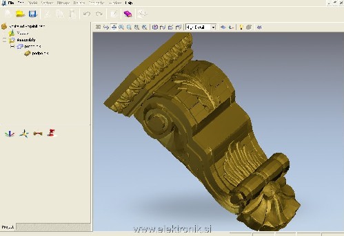

Imam en model, ki je definiran kot project. Kako sedaj to zadevo obdelat. Predvidevam, da bi moral imeti četrto os oziramo vrtljivo mizo (v glavi sicer že obstaja, treba še zrisat pa izdelat).
No zanima me kako sprviti iz artcama G kodo za mach3.
Še nekaj, če ta model izvozim v stl in ga hočem uvozit kot 3d model mi stranske robove popači.

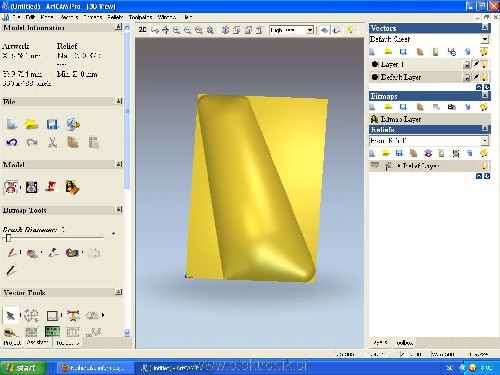

Imam ročaj od pištole.In bi moral narediti polkrog in sicer na enem koncu bi moral bit višine 8 mm na drugem pa 5mm.Artcam pa mi naredi nekaj po svojem.Zaključki pa bi morali bit ravni.

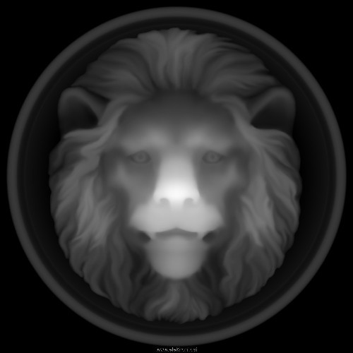

Mene pa zanima, kako in s katerim programom naredimo (in kako) priloženo sliko?
Hvala!

pukl je napisal/a:
Hvala!
Grey scale from relief v artcamu. samo za tvorenje takšne slike moraš imeti relief ozeroma model.
