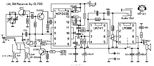

PrispevekObjavljeno: Čet Feb 13, 2025 9:33 am    Naslov sporočila:   Odgovori s citatom
s56al je napisal/a:
Absolutno KiCAD, se splača potruditi in naučiti. Če pa oceniš, da je KiCAD prevelik zalogaj, predlagam Sprint Layout:
https://www.electronic-software-shop.com/lng/en/electronic-software/sprint-layout-60.html
Se popolnoma strinjam Exclamation Exclamation
Jaz s tem programom rišem tudi sheme. Primer je v prilogi ali pa tukaj.
