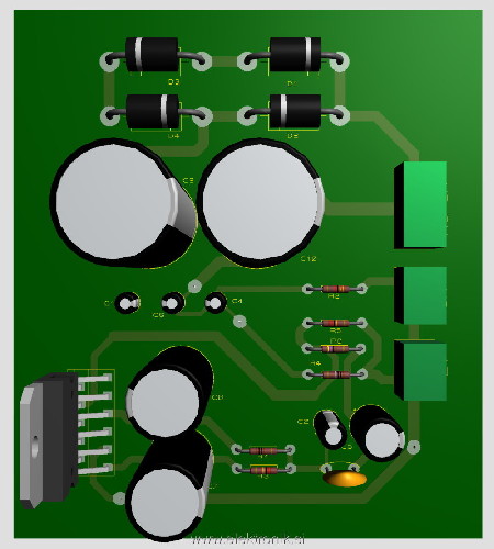

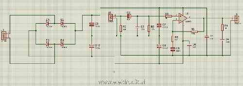

Evo zdaj sem narisal PCB. Prosim, če malo pogledate za kakšne morebitne napake. C2, C7, C8, C9 in C10 so samo začasno, ker v ponedeljek dobim prave in bom komaj takrat imel prave mere. Kjer se je dalo, sem naredil obojestranske povezave (modre so spodnje in rdeče so zgornje).

Zdaj si pa označi, po katerih trackih tečejo veliki tokovi in postavi komponente tako, da bodo ti tracki čim krajši in ustrezno debeli. Ne iskati neke estetike in simetrije v postavitvi, pač pa funkcionalnost.
"Copper is not superconductor" je enkrat na enem predavanju dejal predavatelj.
Za začetek
- čip prestavi na sredino PCBja (mislim po višini)
- C8,9 in C7,8 prestavi povsem ob čip (kolikor pač gre)
- tudi feedback del (R5, 6, C5) naj bo nekje zraven
- Signalni tracki so lahko tanki, močnostni (se pravi napajanje + proti zvočnikom) pa čimbolj konkretni, lahko tudi poligoni.

Napajalne linije poskusi razširiti,posebej negativna napajalna linija od C6 -> C8 -> IC . Napajalni liniji za čip bi jaz raje speljal obe po levi strani vezja. Recimo po zgornji strani negativno napajanje od rumenega krogca dodatno zaviješ levo in spelješ do nogice 4, tako da bo tudi širša povezava.
Upam da si razumel kaj mislim,če ne ti bom naknadno skiciral.

Tudi mase niso dobro speljane. Najbolje bi bilo, da bi bile vse povezave mase speljane v skupno točko, ki naj bo sredina C9 in C10 (star grounding). Torej, vse mase komponent bi naj bile speljane na osrednjo točko (C9, C10), in to vsaka posebej. Za močne tokove naj bodo masne povezave široke in čim krajše, ločene od signalnih poti.

Ne vem, zakaj se loviš okrog pcbja- sem ti prilepil , tam poglej, katere povezave so debele in katere ne. Saj če hočeš , lahko še vedno narediš po svoje, ampak v principu se drži tiste sheme, ki sem jo prilepil.

Point je v tem, da naredim sam, ćimveč koliko se le da.. Zaradi tega sem se tudi spravil to delat.. Ker mi je v veselje in pa kaj novega se naučim..

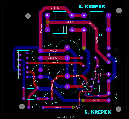

Upam, da je zdaj kaj bolje:

Mogoče še en pomislek. Lahko bi malenkost razmaknil elektrolite, da boš lahko ic privijačil na hladilnik. Sedaj so napoti, z izvijačem ne moreš do vijaka. Za delovanje je to sicer nepomembno in tudi veliko tovarniških naprav je narejeno tako, vendar kot serviserja me motijo rešitve, ko moram zaradi menjave čipa najprej odlotati druge komponente, ki so v napoto.
