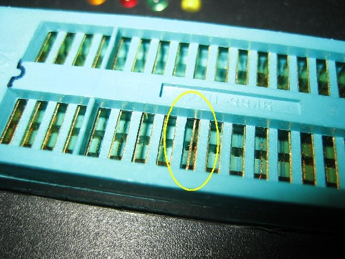

V ohišje ICD2 sem vgradil 40 pinski textool, vendar mi eno od lamel ne vrača nazaj v izhodiščni položaj. Spodaj prilagam sliko, saj slika pove več kot nevem koliko besed.
Sprašujem, ali je že kdo razstavil podnožje? Ne upam si ga razstaviti, da mi nebi vse lamele po zraku sfrčale. Navsezadnje ta napaka ni nevem kako resna. Le pri vstavljanju mikrokontrolerja moram malo bolje pogledati. Wink

Vrjetno si imel si imel pretesno luknjo. Ko si ga tiščal na tiskanino se je premaknil napraj. Poskusi tisti pin odspajkat ter ga s kleščami potegnit nazaj. Sicer ga lahko brez strahu razstaviš. Se ne bo razletelo.

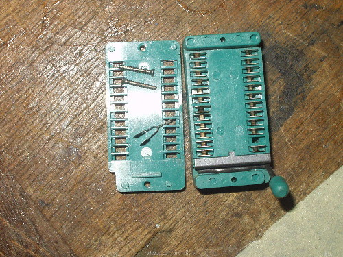

Evo enega sem razstavil - takole izgleda.

mirkatmir
Prispevkov: 1876
Aktiv.: 7.92
Kraj: Ribnica (JN75IR)
PrispevekObjavljeno: Sob Jan 19, 2008 11:07 pm    Naslov sporočila:   Odgovori s citatom
Silvo hvala
Sem probal in ga razstavil. Ugotovil sem, da je leva lamelca, katera stiska pin malo kriva. No to sem nekako uredil, imel pa sem kar nekaj problemov vse skupaj nazaj sestaviti. Nikakor in nikakor ni šlo skupaj. Enkrat je ena za.....la, drugič druga. Po dolgi muki mi ga je uspelo sestaviti. Sicer ni "čisto" popravljen, pa vseneo hvala.
lp, Miran (Miro - S51SK)
