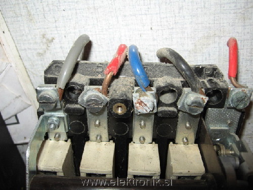

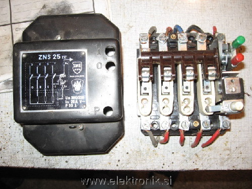

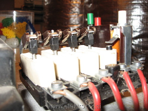

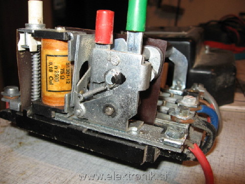

Verjetno en izmed prvih. Imeli smo ga montiranega na nekdanji piščančji farmi. Zanimiv v tem, da ima še peti priključek - za zemljo. In neposredno meri tok skozi njega.

To ni FID ampak ZNS(Zaščitno Napetostno Stikalo). Slaba lastnost teh stikal je, da potrebujejo izredno dobro ozemljilo. Poleg tega ozemlilo enega, ne sme biti položeno v napetostnem lijaku drugega ozemljila. Sicer jih je v funkciji vrjetno še kar nekaj.

Slaba stran je ta, kot si že sam napisal, da gre tudi ozemljitev preko njega. To pomeni, da če slučajno pride do okvare mehanike, ali do prekinitve tistega navitja v njem in kateri koli porabnik prebije proti ozemljitvi, imaš na vseh porabnikih, ki imajo priklop ozemljitve na ohišju fazo. To pa je zelo nevarno.
Pri FID stikalih so ozemljitve ločeno od zaščitnega stikala, ter povezane tudi z vsemi ostalimi strojnimi (vodovod, centralna kurjava) instalacijami, kar zelo poveča nivo varnosti. Tudi če je FID stikalo v okvari začne teči veliki tok po ozemljitvenem vodniku, ki ti ob dobri ozemljitvi izvrže tudi varovalko.

Ne, če je izpraven ter ima ustrezno ozemljitev je praktično enakovreden FID-u 50mA.
(običajno le ti izklapljajo pri napetosti 65V) Na njem je bela tipka "Test" s katero preizkusiš mehanizem ter kotvo-navitje. Vtičnice preizkusiš enako kot FID z 60W žarnico. Kot je napisal Japek do poškodbe navitja ZNS-sa lahko pride ob morebitnem direktnem kratkem stiku na maso.
