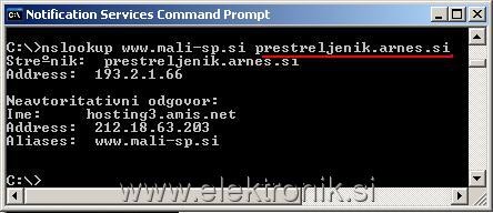

jur
Prispevkov: 5142
Aktiv.: 21.65
PrispevekObjavljeno: Pet Jan 25, 2008 10:22 am    Naslov sporočila:   Odgovori s citatom
Z nslookupom se lahko prveri konsistentnost name serverjev. V nslookupu se vpiše ime hosta in ime nekega drugega nameserverja, tako da se vidi, pod katerim IPjem je nek sistem poznan pri drugih internet providerjih.
V priloženi sliki sprašujem, kaj o maliju na primer ve Arnes.
Če je resultat nslookupa na lokalnem računalniku različen od rezultata nekega znanega in zanesljivega providerja, potem gre za DNS problem.
Če nekdo ne more priti do nekega IP naslova zaradi blokade, še ne pomeni, da je sam kriv. Če gre za dinamično dodeljevane IPje, je svinjarijo lahko pošiljal prejšnji uporabnik tega IPja. Tisti, ki je IP blokiral pač ne ve katera oseba je krivec.
Jur
 Velikost datoteke:  30.82 KB
Nazadnje urejal/a jur Pet Jan 25, 2008 10:26 am; skupaj popravljeno 1 krat

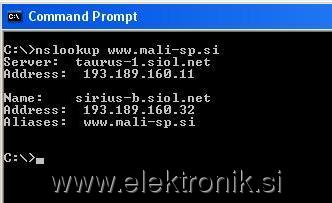

GJ
Prispevkov: 946
Aktiv.: 4.16
PrispevekObjavljeno: Pet Jan 25, 2008 10:25 am    Naslov sporočila:   Odgovori s citatom
Sokrat je napisal/a:
Je vajin ISP kdo drug kot Siol (po moznosti celo isti) ? Kaj izpljune nslookup ?
Jaaa.. SIOL seveda! Laughing
Imam stalen IP.
Nslookup pravi..
 Velikost datoteke:  12.43 KB
 Pogledana:  5288 krat
Nazadnje urejal/a GJ Pet Jan 25, 2008 10:33 am; skupaj popravljeno 1 krat

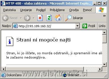

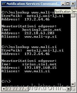

jur
Prispevkov: 5142
Aktiv.: 21.65
PrispevekObjavljeno: Pet Jan 25, 2008 10:31 am    Naslov sporočila:   Odgovori s citatom
Na tvoj narobe resolvani naslov tudi meni ne dela. Server, ki ga uporabljaš, bo čez nekaj dni ukinjen, pa se jim ga ne da več vzdrževati, pa dela narobe.
Jur

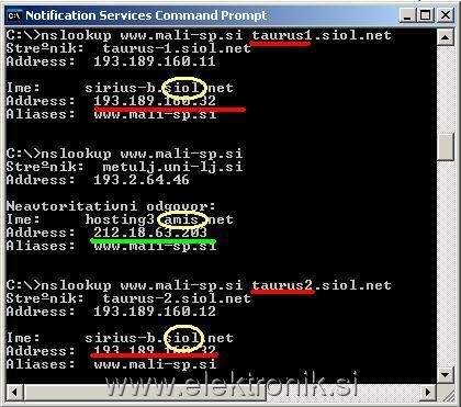

jur
Prispevkov: 5142
Aktiv.: 21.65
PrispevekObjavljeno: Pet Jan 25, 2008 10:41 am    Naslov sporočila:   Odgovori s citatom
Siol ima defektne informacije. Pokliči siol operaterja in priloži naslednjo sliko. Rdeči so siolovi napačni odgovori, zeleno je to kar vedo vsi ostali in je prav.
Očitno je mali šel od siola na amis. Ob preklopu siol ni popravil svojega dns.
Quote:"Kaj mi je storiti?? "
Če ti internet daje siol in uporabljaš (verjetno ga) DHCP, potem ti zaradi spremenjenih DNS serverjev ni treba skrbeti. Siol ti bo sam podtaknil nove. Spremenjeni DNSji so problem tam, kjer so vpisani na roke. Če bodo DNS serverji spremenjeni, še vedno ne pomeni, da bodo zaradi tega kazali prav podatek od malija. Sprememba serverja in vnos v bazo DNS sta dve popolnoma različni in neodvisni zadevi.
Jur
 Velikost datoteke:  48.78 KB
Nazadnje urejal/a jur Pet Jan 25, 2008 11:07 am; skupaj popravljeno 6 krat
