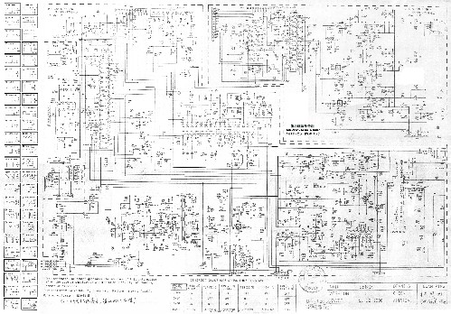

Napetost na elektrolitu je nekaj čez 300V (nisem si zapomnil točne voltaže). Kako na vem da je za odpis? Za transormatorjem in diodami pa napetosti ni. Na vezju je označenih nekaj napetosti (14V, -12,5V, 80V, 50V, 6,5V) ampak tam multimeer ne pokaže ničesar.
Našel sem nek načrt ki ni sicer za moj monitor je vsaj napajalni del dokaj podoben.
Kako naj izklopim horizontalo?
Še ima kdo kakšno idejo kaj lahko preverim oz. ugotovim kaj je narobe?
Pa tisti rele ki klika je namenjen za neko tuljavo ki je navita okoli monitorja (kot bi bila za razmagnetenje).

Preventivno zamenjaj C913 v napajalniku, oz. kondenzator na pinu 7 IC901- uc3842, če ta načrt ni pravi.
Horizonalo prekineš tako, da odlotaš povezavo VN trafota na tranzistor ali pa dovod napetosti na VN trafo. Običajno so luknje v vezju kamor je prilotan VN trafo precej večje od njegovih nogic in samo posesaš cin na eni od omenjenih nogic.
Še prej pa z ohmmetrom pomeri če ni kratek stik čez ''horizontalen'' tranzistor.
