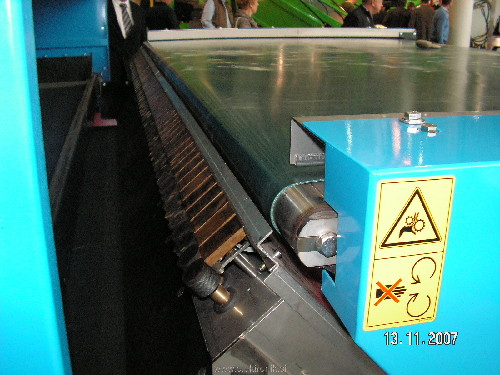

problem vode je v tem da drastično skrajša obstojnost krompirja, ko ti enkrat krompir operes ma obstojnost max 10 dni v kolikor je pa kaj bolan pa še manj in okužba se širi.
Na sejmu sem to napravo videl, samo nevem kako deluje??
www.samro.ch
Ta naprava ma samo na en stran eno ploščico in to je se. Detektera kose zemlje v zraku, kamenje pa gor pade (verjeten na zvok, vsaj nekak [slovenščina je zame švedska vas] je razlagal, kose zemlje ma nekak z mikrovalovi :shock: :shock: )
Seveda nebodo izdal kako so to naredl :twisted:
Razmišljal sem o kapacitivnosti ter o zvoku je še kaka druga možnost.
Razmišljal sem tud o elektronskem [slovenščina je zame španska vas] sam je to kr močno kompliceran in drago!!
Ne zastopim zakaj moram navit tuljavo??? a mora iz pol stvar skozi tuljavo ali kako?? A se bo tuljava pol drugač odzvala.
Jaz sem testeral da sem dal dve barkeni plošči (TIV) površine 25cm2 ter oddaljenost cca 15cm sam sem zreačunal da je kapacitivnost cca 1,2 nanofarada seveda praznega prostora!!!!
pol sem dal pa na plošči generator izmenične napetosti, na eno plato sem privezal upor 220kohm ter meril napetos ta na uporu neki se je dogajal sam [slovenščina je zame španska vas] malo (meril z osciloskopam) mislim da je mal napaka, ker ma generator izhod samo 5V [slovenščina je zame švedska vas] da verjeten bi mogel jt vsaj na ene 24v ali več!!
Povejte a sem na pravi smeri al na!!

"Jaz sem testeral da sem dal dve barkeni plošči (TIV) površine 25cm2 ter oddaljenost cca 15cm sam sem zreačunal da je kapacitivnost cca 1,2 nanofarada seveda praznega prostora!!!! "
V takem volumnu kondenzatorja se bo kapaciteta krompirja (ali mokrega kamna) težko prepoznala. Če drugega ne, bo na kondenzator vplivala okolica (konstrukcija tekočega traku). Zaradi tega najprej preizkusi, če bo delovalo. Precej cenenih univerzalnih instrumentov ima merilec kapacitete.
Če je naprava na sliki sortirka krompirja, ima precej preširok trak za kondenzatorsko selekcijo.
Jur

Ta prebiralnik krompirja je bistveno bolj sofisticiran kot neka detekcija s kapacitivnimi ploščami .
Če prebereš opis :
The new optoelectronic (video) size sorters sort ....The potatoes are measured freely on a 1.0 to 1.5 m wide supply belt by cameras with the aid of a laser beam in their dimensions and are then sorted in 3 sizes at the most using a gentle mechanism. For further sizes, further sorting modules are necessary........Weight sorting , Shape sorting .
Približno vem kakšni sistemi so uporabljeni ( uporabljamo za detekcijo napak na kolektorjih ) , mettlertoledo za tehtanje , keyance laser ipd.
Kapacitivno sondo bi kar opustil ker kapacitivnost ima večji vpliv kot dielektrik ker je vezana na površino . Ti ne boš imel konstantnega ne volumna in ne površine , pa še nanos ( blato lahko varira ) . Kapacitivnost bi bila še najboljša za površino krompirja ( če izvzamemo čips Twisted Evil )
Paziti moraš ker kaor je videno tu je kromir dokaj čist ko pride na sortirni trak (ne verjamem da traktor sam tako dobro očisti krompir ( mogoče so kakšne dodatne ščetke za tistim toboganom ?? )
V glavnem omejil bi se na dve možnosti
- ohmska ( naredit bi moral eden tak kanal iz dveh ( ) polobel med katerima bi se zakotalil krompir po klančini in meriti bi moral upornost
Možno je da bi še naredil nekakšen ''ježek sondo kolo ki bi bila elastično vpeta in meriti prevodnost malo popikanega krompirja.
- Poskusit merit s kakšno aktivno IR sondo v (??? spektru ). Rekel bi da ima krompir slabšo absorbcijo toplote kot kamen.
Mogoče krompir malo segreti s kakšno prirejemo mikrovalovko toliko da se opazi razlika
- Ni sigurno lahko pa bi poskusil tudi s sondo v UV spektru . Organske zadeve pri osvetlitvi z UV malo fosforescirajo .

ja poglej ti si gledal stroj za prebiranje po velikosti!! tam se uporablja laser!
imajo pa storj ki je na sliki, kjer NI LASERJA ampak zadeva pade na uno medeninasto ploščo ter vspodi je en pnevmnatski cilinder, ki brcne če je kamenje?? to me zanima[/quote]
