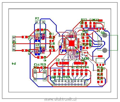

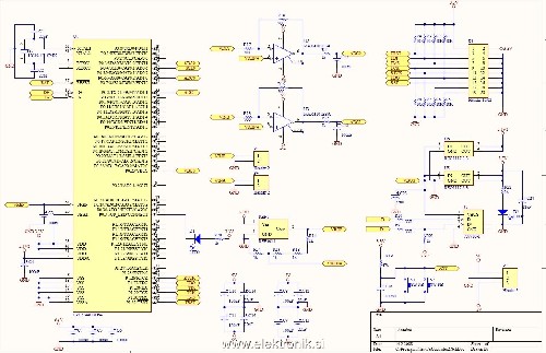

Rad bi uporabil LPC2146 za zajem analognih podatkov preko USB.
Naredil sem shemo in tiskanino (pravzaprav dve), ki se mi zalo čudno obnašata. USB komunikacija z računalnikom uspe le, če stran kjer so pini 33 - 48 rahlo tiščim ob tiskanino, tako da se s prstom dotikam pinov na tisti strani.
Poskusil sem z dvema LPC2146, pa je rezultat enak.
Je imel še kdo kdaj take težave? Sem mogoče narobe speljal maso (gre preko pina 18 pod kontroler, kjer se porazdeli naprej), pa se zaradi tega ne boota?
Prilagam stikalni načrt in tiskanino.

PrispevekObjavljeno: Čet Feb 14, 2008 2:54 pm    Naslov sporočila:   Odgovori s citatom
Pritisk prstov: Lahko je slabo pospajkano, pa prsti pritisnejo pine ob tiskanini in dobiš normalen kontakt.
Prsti lahko povzročijo (kapacitivnost, ali pa povratna vezava), da oscilator začne delovati. Bolj redko, ampak je možno.
Pomagalo bi osciloskopiranje.

PrispevekObjavljeno: Čet Feb 14, 2008 3:22 pm    Naslov sporočila:   Odgovori s citatom
GPIO pini, so verjetno floating v zraku, pa dotik z prstom pripelje gor napetosti (brum), ki začnejo prožiti kakšne interrupte.
Chipi, ki imajo več napajanj ali GNDjev morajo običajno imeti vse priključene, ne v zraku. Morda prst pripelje napetost na tak pin, pa naprava oživi?
Jur

PrispevekObjavljeno: Čet Feb 14, 2008 6:18 pm    Naslov sporočila:   Odgovori s citatom
jur hvala ti, prec ko sem prebral interrupt, mi je užgalo.
Ko vezje vklopim je EINT1 (pin 41) v zraku, pa gre LPC v tisti bootloader, kjer čaka podatke na serijskem portu, zato se obesi.
Ali se da ta bootloader izklopiti?

PrispevekObjavljeno: Čet Feb 14, 2008 6:33 pm    Naslov sporočila:   Odgovori s citatom
PeterC je napisal/a:
Seveda v datasheetu sigurno piše v kakem stanju mora biti ta pin ob resetu za interni flash.
Navadno mora biti pull-up za start iz internega reseta in pull down za bootload (externi flash)
