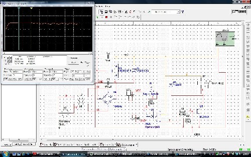

Ali mi lahko kdo razloži zakaj pride do nihanja napetosti pri simulaciji te sheme in kako to odpraviti.
Spodaj je slikca sheme in simulacija v EWB. Izvor 5V napetosti je usmernik. Problem je, da pri nihanju pride do preklopa releja.
Lp, Gašper.

PrispevekObjavljeno: Ned Dec 28, 2008 8:58 pm    Naslov sporočila:   Odgovori s citatom
Rele ima upornost 1 Omega ?
Pri nihanju pride do preklopa?
Ali ob preklopu zaniha napajanje?
Iz baze Q1 daj en upor na maso (15k recimo).
Pa mimogrede, 1N4007 se bolje obnese kot 4001....

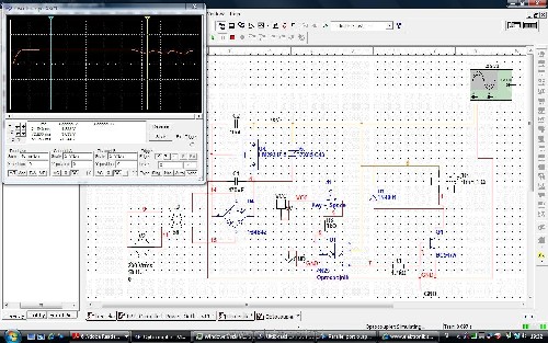

Hvala, MadMax, za odgovor.
Sem popravil, kot si predlagal. Ja, upornost releja res ni 1 Omega ampak 46.
Kaj se v resnici dogaja, še ne vem, ker še nisem sestavil. Dokler J1 ni skelnjen je na osciloskopu +5V, konstantno. Ko sklenem J1, se rele preklopi (virtualno), in na osciloskopu se pokažejo nihanja (od rumene črte naprej). Rele, ki ga imam je narejen za 5V. Verjetno bo tudi še pri 4V delal (ne bo preklopil nazaj). Ker nisem iz te stroke, ne razumem zakaj napetost niha in ali bo delalo tudi ko bo na usmerniku 8 relejev.
A bi kaj pomagalo, če bi dal močnejše kondenzatorje?
LP.

PrispevekObjavljeno: Ned Dec 28, 2008 9:37 pm    Naslov sporočila:   Odgovori s citatom
Na B kanal osciloskopa priklopi nestabilizirano napetost pred regulatorjem.
Izmeri tok skozi rele.
Tukaj je na 4. strani o C2 napisana sledeča opomba:
**C2 must be at least 100 μF to maintain stability.
Mislim, da tvoj problem ne tiči v tem grmu. Vendar bi bilo dobro opombo upoštevati, če se boš odločil vezje zlotat.
@MadMax: Tukaj je pdf za 1N400X diode. Če nisem česa spregledal, je razlika med 1N4001 in 1N4007 le v zaporni napetosti. 5V zdržita obe Confused

PrispevekObjavljeno: Ned Dec 28, 2008 9:40 pm    Naslov sporočila:   Odgovori s citatom
Odstrani D5 ali jo zamenjaj s 1N4007. BZX je zener dioda.

PrispevekObjavljeno: Pon Dec 29, 2008 12:21 am    Naslov sporočila:   Odgovori s citatom
Nihanje ima periodo 10ms (Po polnovalnem usmerjanju dobiš iz omrežnih 50Hz 100Hz singal s perido 10ms).
Krivec je lahko prenizka vhodna napetost, previsoka notranja upornost izvora, premajhen galdilni kondenzator, ali kombinacija zgoraj naštetega.
Zato sem predlagal meritev napetosti pred regulatorjem.
A-meter se veže zaporedno z bremenom. Meritev sem ti predlagal, ker je bila na prvi shemi upornost releja 1R.
Kot je napisal že gumby: Uporabljeni regulator zmore malo čez 100mA, torej mogoče ravno en 46R rele.
Releji glede napajalne napetosti niso zahtevni. Večina navitij relejev lahko trajno zdrži priklop na 150% nazivno napetost, zato lahko stabilizator brez večje škode izpustiš. Če je napetost previsoka, ko so vsi releji vklopljeni, lahko zaporedno z vsakim relejem vežeš ustrezen upor.
Če materiala še nisi kupil, predlagam uporabo 12, ali 24V navitij. Zelo verjetno jih boš dobil ceneje. Zaradi višje upornosti tuljavice potrebujejo manjši tok, s tem pa tudi manjši gladilni kondenzator.
@MadMax: "Inducirano" napetost omeji dioda na svojo kolensko napetost.
