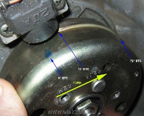

ElGrigon: Ne vem , povem ti lahko da je tale senzor na skuteri, pove pa kdaj more začet iskro ˝metat˝. Na sliki tisto nad magnetom.
 Velikost datoteke:  56.91 KB

To bo verjetno hallov senzor. Če bi malo bolje opisal kaj delaš bi ti lahko boljen pmagali. Če delaš elektronski vžig, potem ti s takšim program ne bo deloval...
Hall ti vrne 0.1 do 3V ko mora dat iskro? ne vem če.. prej bi rekel da je napetost na izhodu večja ko mora dat iskro, ko pa ne pa je gor krog 0V - ali obratno. Torej 1 ali 0, ki jo lahko prebeerš z digitalnim vhodom. Če napetsot ni v pravih mejah za ttl signale, jih enostavno popraviš z zunanjim vezjem. glej igotov post. in ne z ADjem...
LP, Mitja

Res je hallov senzor. Igorjevo vezije pa deluje, tako da imam zdaj na izhodu logično 1 in 0.
Hvala vsem za pomoč.
