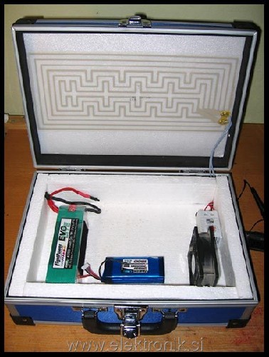

Najprej en lep pozdrav vsem članom foruma!
Želim izdelati kovček za predgretje Li-po akumolatorjev, ki jih uporabljam za modelarstvo...
Sam koncept je zelo preprost, saj v manjši kovček vstaviš grelni element in termo stikalo...napajaš iz 12v akumolatorja...
Problem pa je nastal, saj ne najdem termostata za stikalno omarico, ki bi bil zmožen "prebaviti" tok 15A...torej 150W
Grelni element: http://conrad-diskont.com/GRELNI-ELEMENTI/KERAMICNI-GRELEC-50100150W.htm
Termostat, ki se ga uporabljaja do moči nekje 50W: http://conrad-diskont.com/HLADILNI-ELEMENTI/TERMOSTAT-ZA-STIKALNO-OMARICO-TH-H.htm
Sicer je rešitev, da grelni element razdelim na tri dele in uporabim tri termostate; vendar bi bil nakup treh termostatov nesmiselen-predrag...
Tako me zanima če bi navedeni trmostat bil zamožen za krajši čas, ko se grelci segrejejo in tok pade, preživeti?
Je mogoče kdo kje zasledil termostat, ki deluje pri 12V in 15A?
Lp in hvala za odgovor!
Še slikca za lažjo predstavo:
 Velikost datoteke:  53.46 KB
 Pogledana:  13 krat

Bolj učinkovito bi bilo, če bi grelec bil na dnu škatle. Nizkotemperaturni grelec, ki je montiran pod stropom bolj slabo greje.
